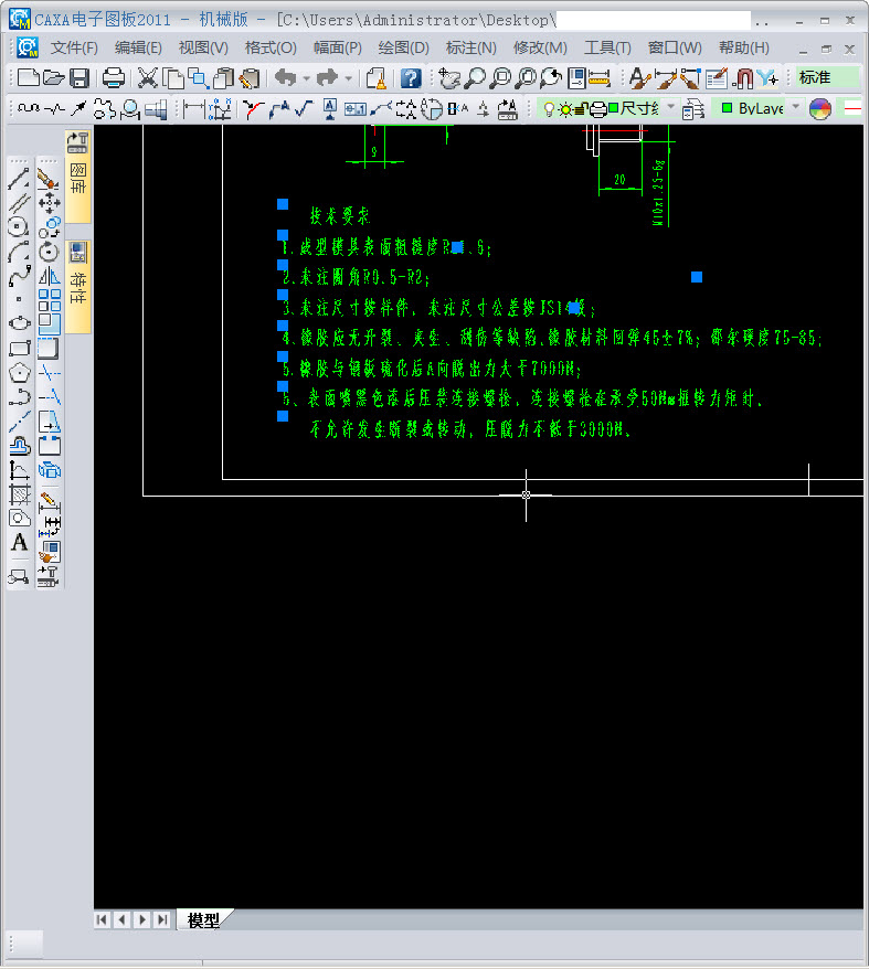

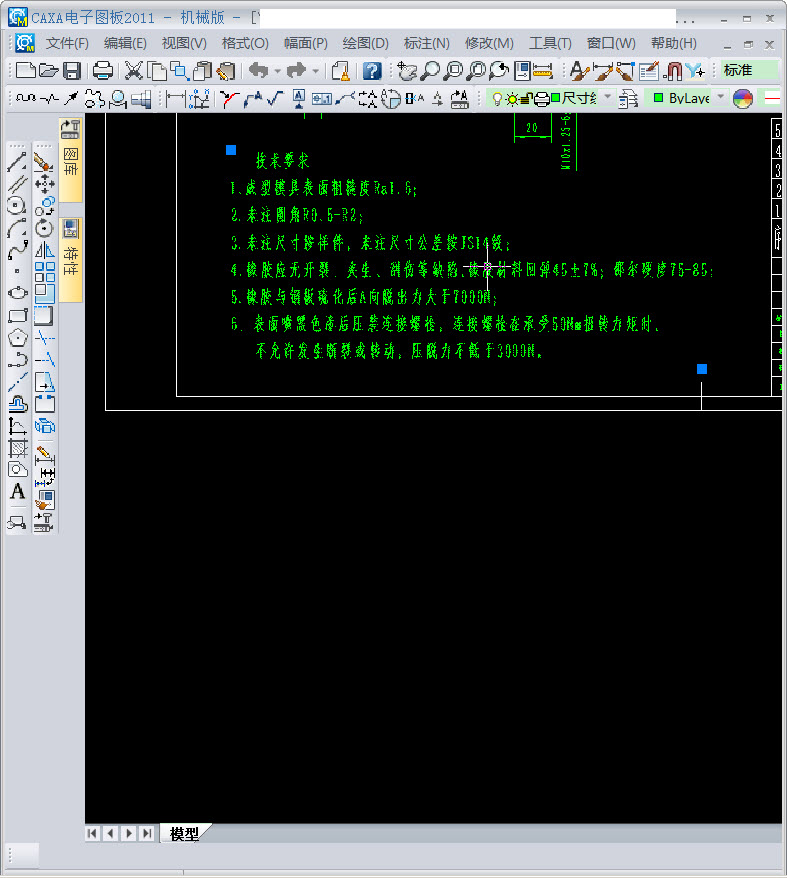

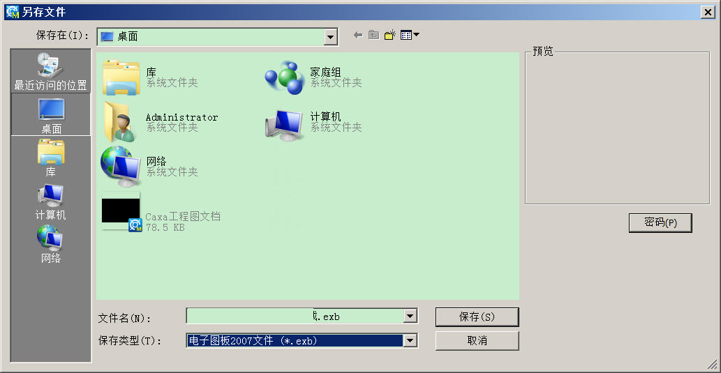

问题描述
用CAXA EB2011(已经打完两个补丁)打开EB2007画的文件,修改完里面的内容后再保存为2007的格式后关闭这个文件,再次打开后 里面的多行文字被打散为单行。
可参考下面三个图

发表于 2010-12-23 11:00:00 | 显示全部楼层
多谢LZ的建议。2011的文字支持在一段文字中修改字高颜色格式,这样在一段文字中就可能会有不同格式的文字。保存为2007后,2007是不支持的,所以会处理为多行。
但是LZ提的这种情况,2011中的一段文字都是统一格式未改过其他参数,这样保存为2007后应该继续保持为一段文字,不应打散。这种情况2011的后续版本会改进的。
