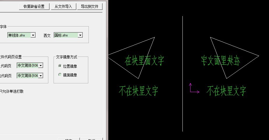

块里面的文字镜像有问题

镜像的文字效果可以设置的,在工具-选项里面找文字镜像。
