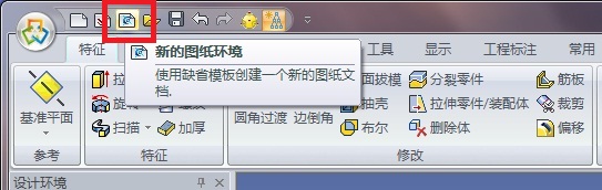

我的CAXA实体2011怎么没有三维接口呀,怎么转到2011电子图板里?请老师说一下这是怎么回事?

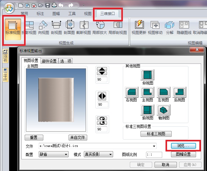

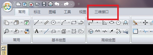

caxa实体2011已经集成了电子图板,你不需要另外安装电子图板。
三维接口不在实体中,你在实体中新建工程图,就会进入工程图环境,也就是被集成的电子图板,这时你才能看见三维接口。
