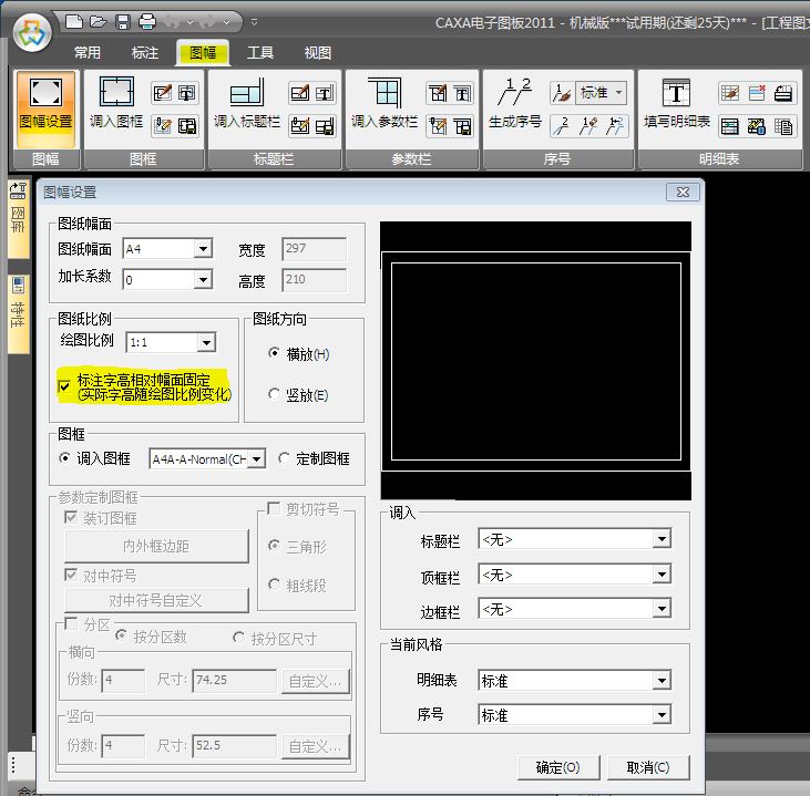

习惯了ACAD吧?CAXA是不需要缩小的,在图幅中设置比例,图形会自动缩小,而且可以保持尺寸数值及文字大小不变。

画图的时候把【文字字高相对幅面固定】前面的勾选上,就会自动缩放了。

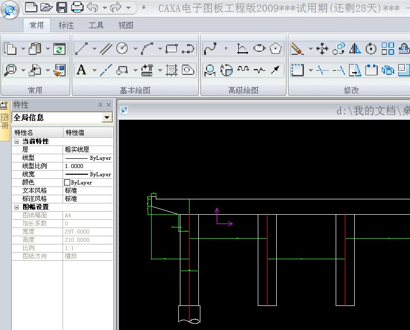

楼上的俩大哥,我用的是2009电子图标工程版。找了半天,没有图幅设置啊。

发表于 2010-12-14 14:55:00 | 显示全部楼层
asdf123963 发表于 2010-12-14 14:48:00
只有机械版才有。。。
