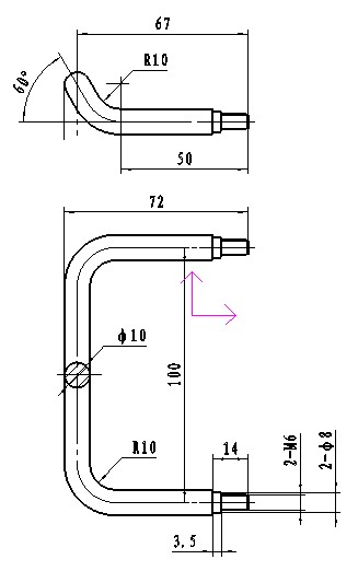

初学者请教高手,这个手柄怎么画
21
37
发表于 2010-12-12 16:45:00 | 显示全部楼层 |阅读模式
给出视频就好了 把手.exb (21.15 KB, 下载次数: 1521)

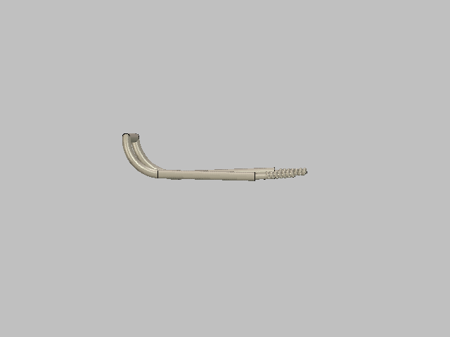

发表于 2010-12-20 14:04:00 | 显示全部楼层
按图尺寸做了建模。
用2011实体做的。
设计6.ics
205 KB, 下载次数: 1939

发表于 2010-12-23 13:50:00 | 显示全部楼层
做相交曲线,生成3d线后扫描

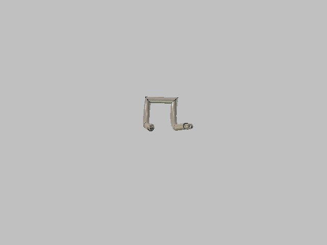

发表于 2010-12-27 16:02:00 | 显示全部楼层
小第初学
小第初学
gif
gif
gif
gif

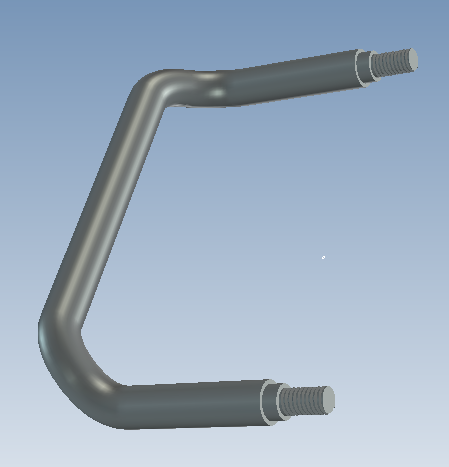

发表于 2011-1-17 11:04:00 | 显示全部楼层
用实体的边生成三维线,再拟合成一条,扫描。

发表于 2011-1-24 15:02:00 | 显示全部楼层
不一定样拟合的。实际上可以在“扫描”选项中,去掉勾选“允许尖角”,可以直接生成光滑的结果。
