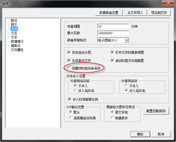

6、块的问题。块定义时需要命名,这个问题仁者见仁,智者见智。对于主要从事设计的人来说,工作总是从画总装草图开始的,这个时候每定义一个块,是很麻烦的,因为设计过程中随时会加入新草稿零件,而且此时的零件信息各方面都尚未定型,很难准确用反映零件信息的名称来命名,随便命名话,块一多,经常提示名称重复。对于画正规装配图来说,此时零件图号各方面都已基本确定,我习惯用图号命名,这个虽然会降低一点效率,不过对于复杂装配体来说,是有好处的。
现在有个问题。比如说画装配体,我拷贝进一个零件定义成块,名称假如说是01-01。此时对01-01块进行复制移动,拷贝镜像等命令后,此装配图中有几个01-01的块,此时对任何一个01-01块进行编辑后,所有01-01的块就会同步更改,我想这也是块命名的好处之一。但如果关掉此装配图后,重新打开,此时每个01-01块特性里面名称前都加了“ANONY***”字符串,导致每个01-01块实际上不是同一个块,此时编辑任何一个01-01块,只在此块中更改,其他01-01块无改变。总结,就是关闭文件后再打开文件,块自动改名问题。
对于块的问题,个人觉得应该加个设置开关,能在创建块时选择系统自动命名还是手动命名。
【WJP】预报下,这个在2011r2已经做了。
