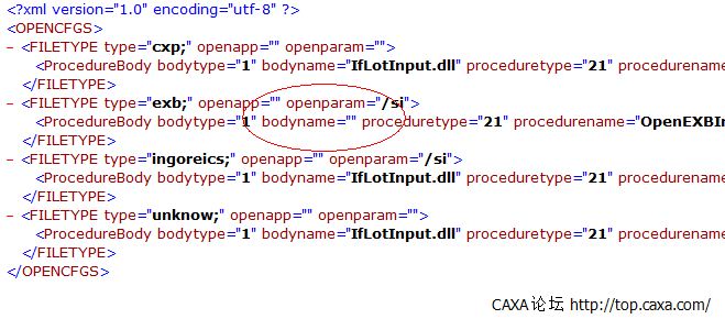

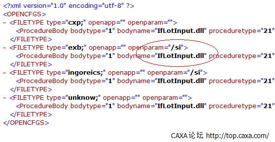

发表于 2013-1-11 14:49:11 | 显示全部楼层
回复 1楼Luke的帖子
可以试试这个方法:
修改一下 C:\Users\Public\CAXA\CAXA EAP\1.0\Syscfg\CommAppcfg 目录下  openCfg.xml
删除 exb 应用程序打开方式所对应的程序。 而改用系统默认方式。
默认定义是如下:
修改后如下:
