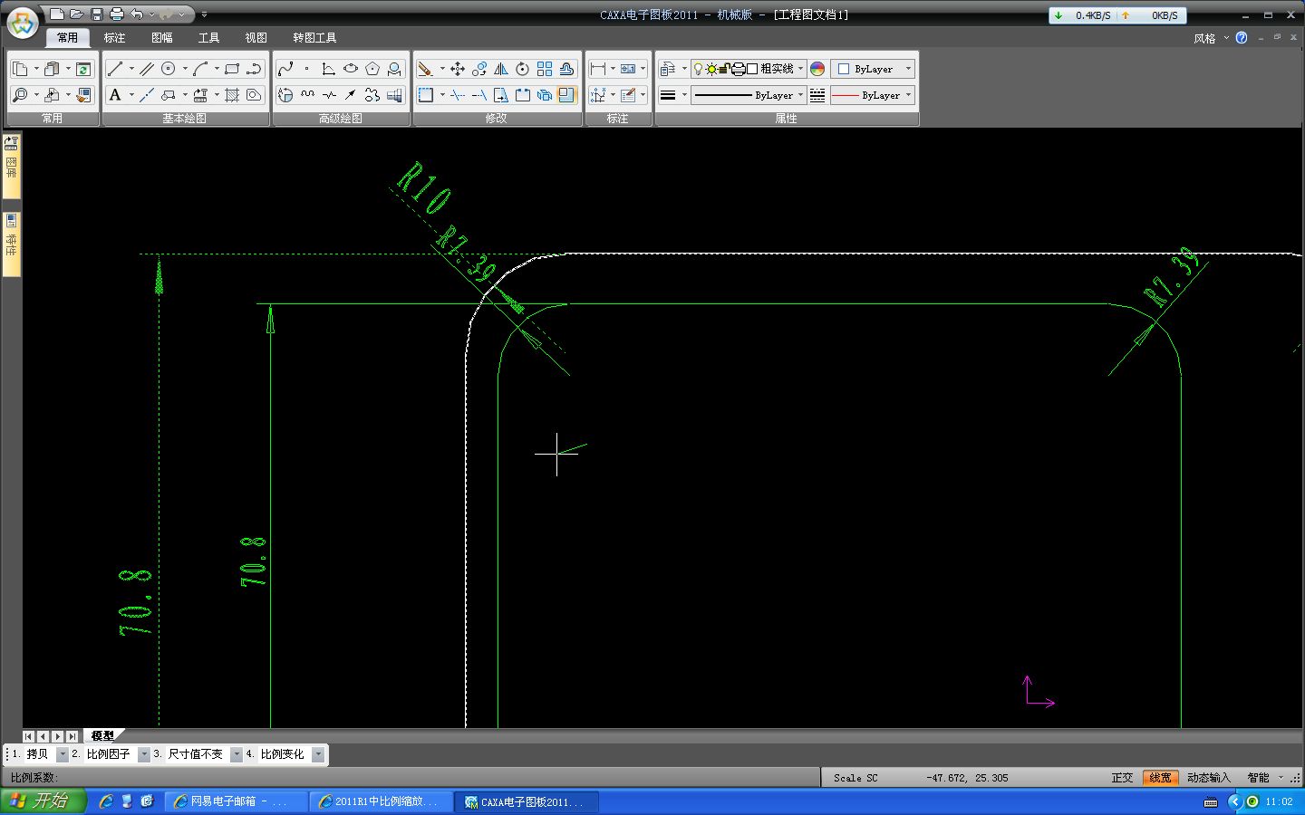

2007中的比例缩放,如果选中尺寸值不变,整个图的尺寸值是不会变动的
但是2011中的比例缩放,如果选中尺寸值不变的话,直线不变动,但是圆角的尺寸是岁比例变化的!!!!!
试验方式:画正方形,然后四个顶点倒圆角,再进行比例缩放!

果然如此。比如画一个边长100的正方形,倒R20的圆角,并标注边长和圆角尺寸,使用SC命令,放大2倍,选择尺寸值不变,放大后,边长尺寸还是100,圆角尺寸变成40了。按照尺寸值不变,应该是20不变。

圆角的数值确实不对,2011r2会改进的。

没试出来,倒角尺寸、边长尺寸都没变。
