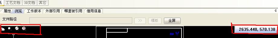

为什么我的浏览的时候量尺寸的功能都没有了呢?左上角的图标也好像更以前的不一样了

这个控件不是最新的CAXA浏览器控件,所以没有测量功能。
估计你后装了老版本的电子图板,造成老版本的控件覆盖了新版本的控件。

是装了2007的工艺,出现了这个情况

你找到电子图板2011的安装盘,把CAXA 浏览组件(CAXA 公共组件)重新安装一次即可。

组件在这个目录下C:\Program Files\Common Files\CAXA Shared\CAXA EAP\1.0\CAXA Common Component
