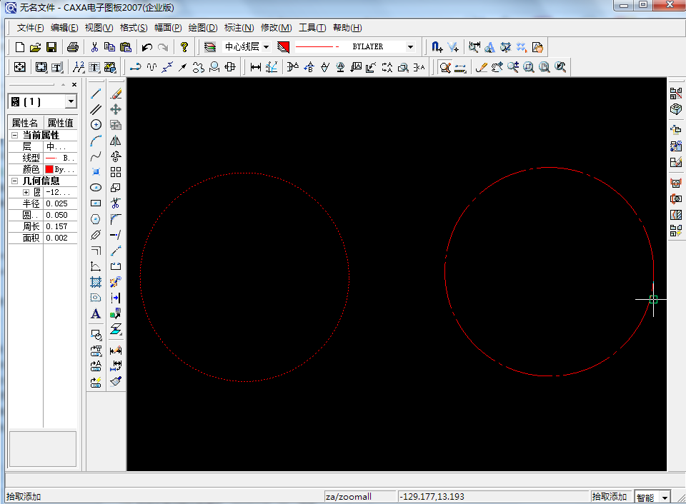

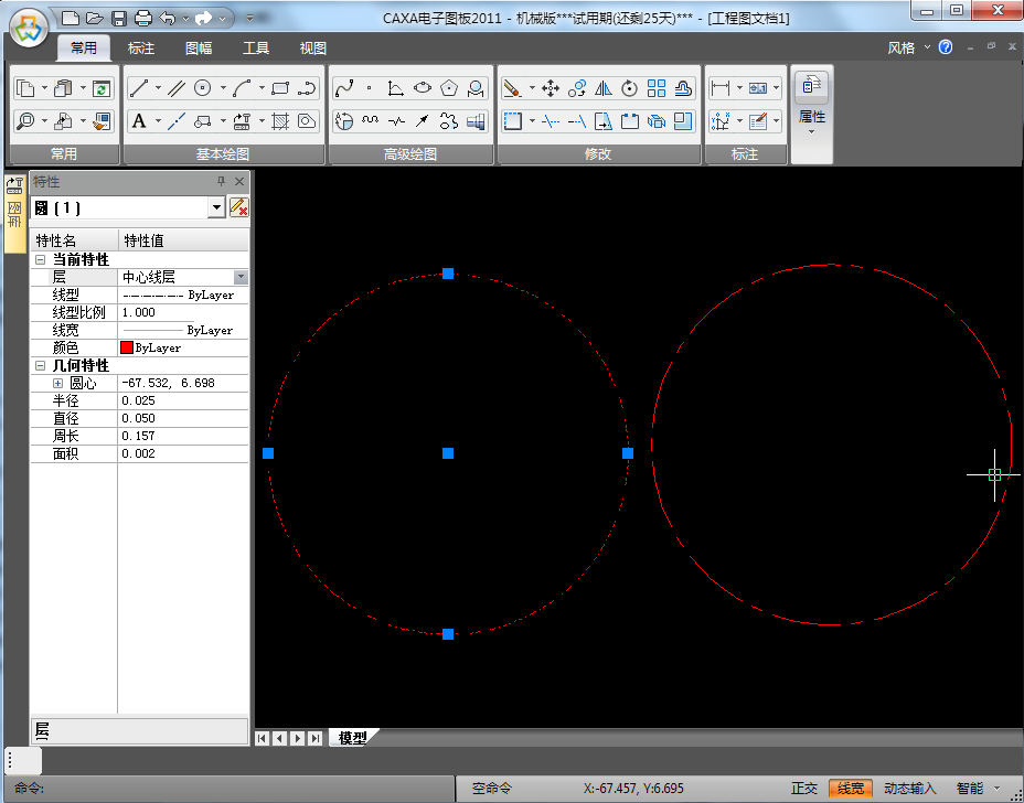

caxa2011中的虚线和中心线
大家可以绘出直径大小不等的同心圆,就用这两种线型,最好直径区别大一点,然后打印的时候你会发现,虚线变成了比较长的断续短线,中心线变成了细实线,比例是固定的
caxa2007就不会出现这种情况,不管比例如何变动,仍然能区分线型,并且打印出来的很好看

发表于 2010-11-30 14:12:00 | 显示全部楼层
那你就用caxa2007和caxa2011分别用虚线画一个直径是0.05的圆吧。
你看后就会明白的!!!!!!!!!!!!
cduty 发表于 2010-11-30 13:41:00
缩放效果是一样的,如果视图的尺寸一样,线段在屏幕上的长度也是一样。
2007:
png
png
2011:
png
png

发表于 2010-11-30 14:38:00 | 显示全部楼层
楼主你好。
请选择“格式”|“线型”命令,在“线型”对话框中选择“缩放时线型段数不变”复选框。选择这一复选框,显示效果与2007是一致的。
如果不选这一复选框,表示会以真实的虚线定义(1,1)去离散圆的周长。
像楼主提到的直径为0.05的圆,周长为 Pi*d = 3.14*0.05 = 0.157,实际上会小于虚线定义的长度 1 + 1 = 2,而 0.157 < 2,所以会整体显示为一个无线型的圆,这是ACAD的显示效果,也是打印效果。
使用EB的用户可能习惯07EB风格,也可能习惯ACAD风格。
因此,对于线型设计,既要考虑到兼容07版本,也要考虑到兼容ACAD的显示效果。但是不管怎么说,兼容支持EB的老用户的使用习惯,应当是重中之重。
感谢你的反馈,并期待有更多宝贵意见。

 楼主| 发表于 2010-11-30 17:59:00 | 显示全部楼层
回复 7# yuqiang 的帖子
但是打印效果你们测试过吗???2007版本的打印的这种小圆的效果比2011的好得多啊
2007版的显示的和打印的效果是一样的让人很舒服啊
但是2011的显示的是虚线,但是打印的就是4根短线

发表于 2010-12-10 11:10:00 | 显示全部楼层
这个帖子再顶一下,新版的中心线、虚线打印效果不合理,说是什么时候能解决,现在还没见解决方法!
15
53
220
220
发表于 2010-12-10 21:01:00 | 显示全部楼层
这个问题可以用2011所带的打印工具来解决,用其打印没有问题
