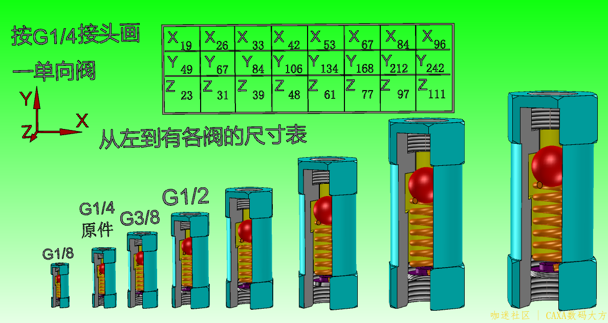

      全都是用缩放体缩放后,再装配起来,而一图之外原图z=0.1.x  y  按大小画。
缩放是x,y按比例,z=1  所以看似平面图。仅供参考。
