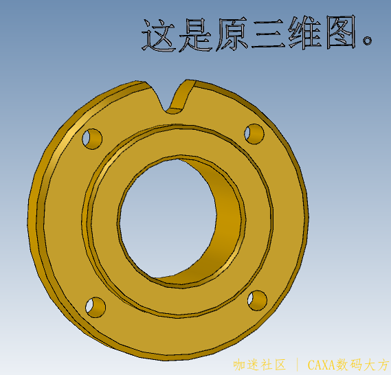

大家好,如题,三维转二维后的工程图,旋转剖可以,但能实现旋转半剖吗?

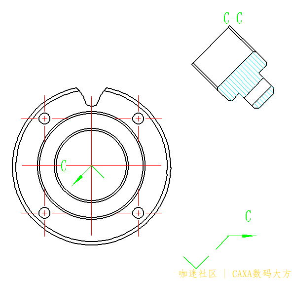

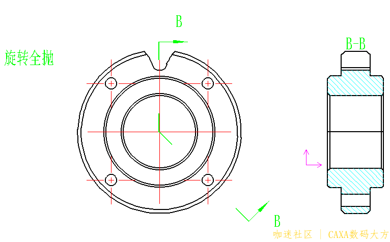

发表于 2024-8-4 12:53:32 | 显示全部楼层
那种剖适于你提出的?仅供参考。

 楼主| 发表于 2024-8-5 09:26:54 | 显示全部楼层
cyzhlybwgl 发表于 2024-8-4 12:53
那种剖适于你提出的?仅供参考。
第二种,请问是怎么操作得,我是2020版本得

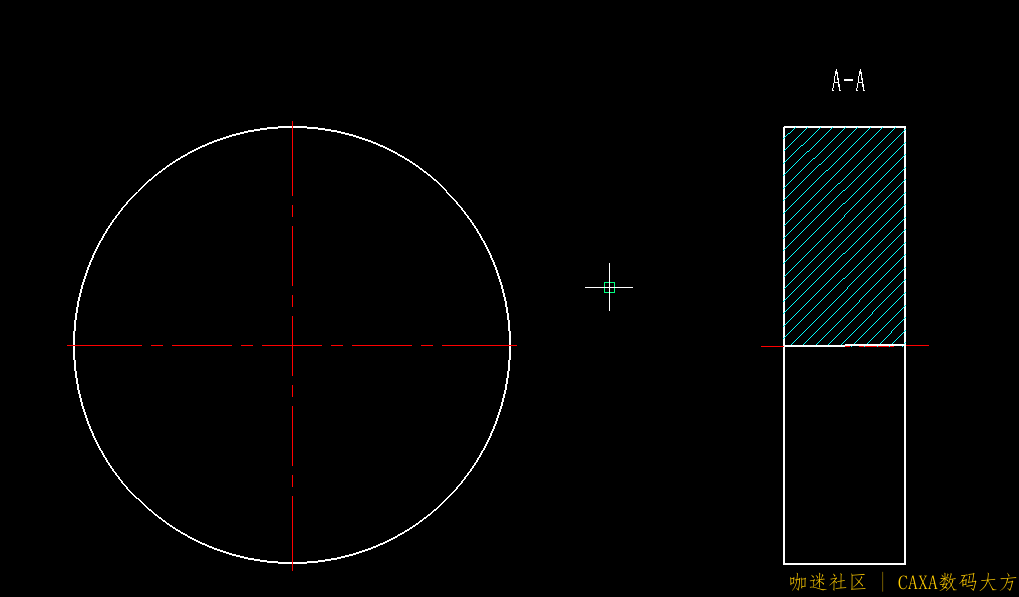

 楼主| 发表于 2024-8-5 09:39:36 | 显示全部楼层
想要类似图片那样,上半部分是剖得,下半部分是没剖得视图,正常半剖能实现,旋转半剖可以吗?

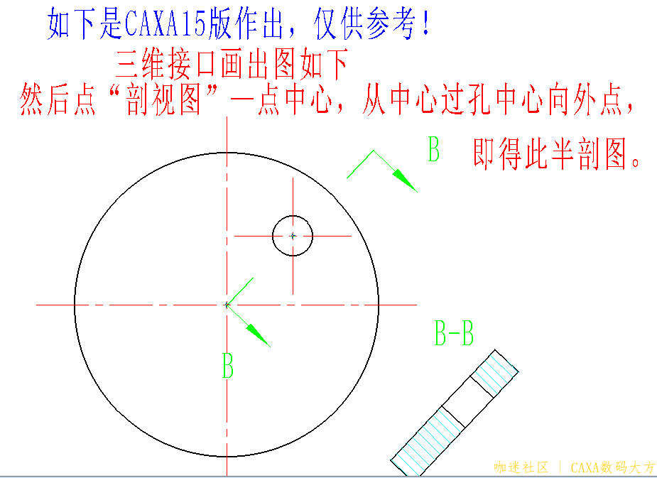

发表于 2024-8-5 21:59:45 | 显示全部楼层
初来乍到 发表于 2024-8-5 09:39
想要类似图片那样,上半部分是剖得,下半部分是没剖得视图,正常半剖能实现,旋转半剖可以吗? ...
三维接口,局部剖视图,立即菜单里,选择半剖

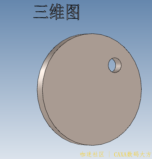

发表于 2024-8-6 08:26:58 | 显示全部楼层
