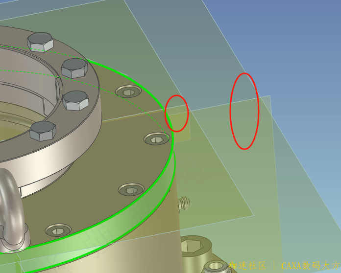

装配体选中不了x-y、y-z、x-z平面是怎么回事呢,我点进子装配体里面就能选中,是这个装配体出现什么bug了吗
62
1174
1174
发表于 2024-8-2 09:00:09 | 显示全部楼层
您是指装配约束的时候不能选中基准面吗?这个是有限制的,因为基准面是不能移动的,而装配约束中的源实体是会随着约束移动的,所以装配约束中基准面不能作为源实体,但可以作为目标实体。
129
129
 楼主| 发表于 2024-8-2 11:20:21 | 显示全部楼层
比如这两个零件我想把他们的基准面约束平行和重合,但选不上是怎么回事,之前都能选上,但有时候就突然所有都选不上了
129
129
 楼主| 发表于 2024-8-2 14:09:02 | 显示全部楼层
比如这两个零件我想把他们的基准面约束平行和重合,但选不上是怎么回事,之前都能选上,但有时候就突然所有都选不上了,软件关了重开也不行

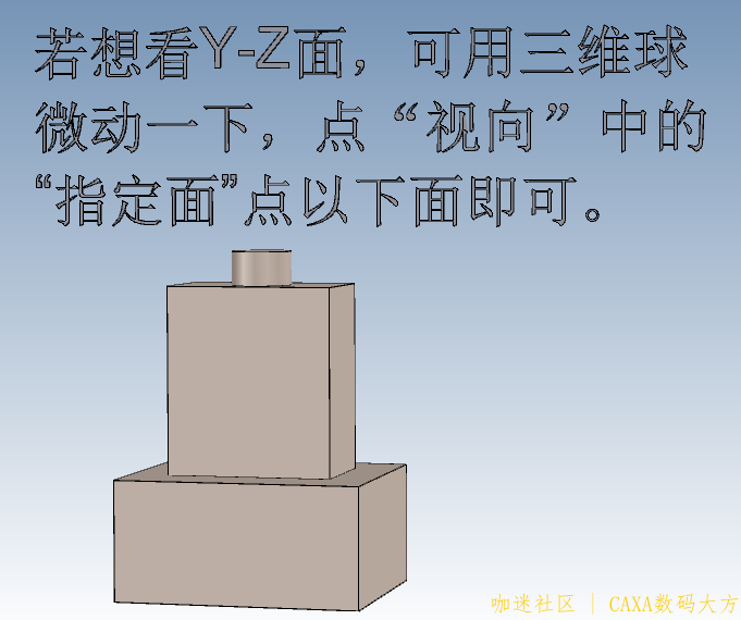

发表于 2024-8-3 08:55:19 | 显示全部楼层
原图中如下操作可实现,参考了!

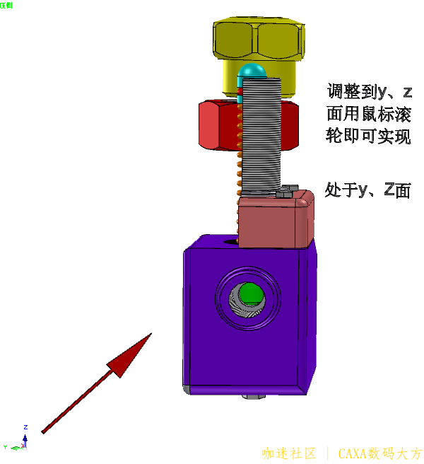

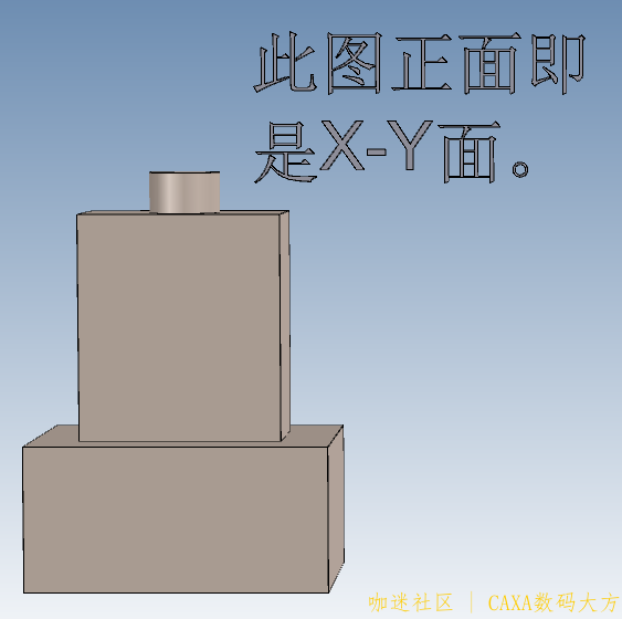

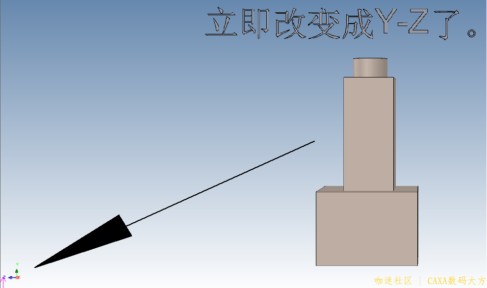

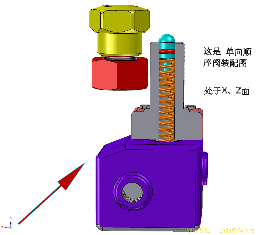

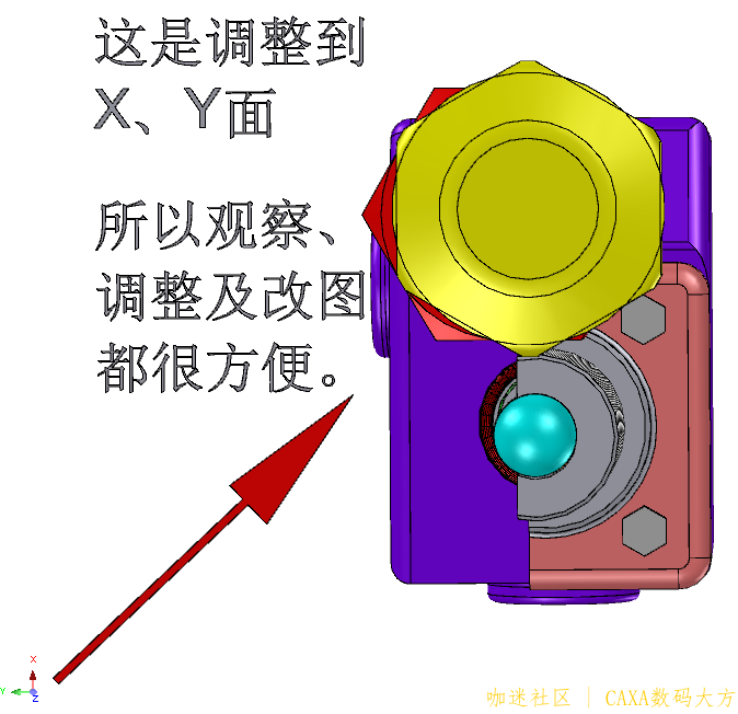

发表于 2024-8-7 21:06:19 | 显示全部楼层
另外,用“鼠标滚轮”更方便。参考!

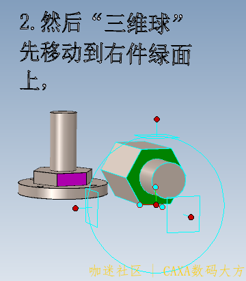

你们的回答和楼主说的不是一回事。应该是软件的问题,重新装下软件试试看。
734
2079
30621

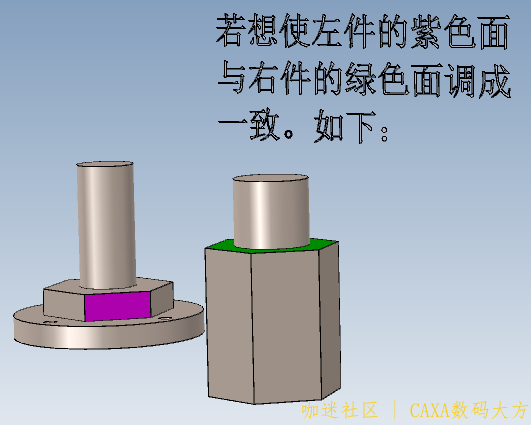

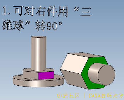

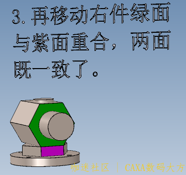

发表于 2024-8-21 15:57:21 | 显示全部楼层
lightning 发表于 2024-8-2 14:09
比如这两个零件我想把他们的基准面约束平行和重合,但选不上是怎么回事,之前都能选上,但有时候就突然所有 ...
例左件紫面与右件绿面为分别的基准面,
可用“三维球”使之重合或一致。
仅供参考!
