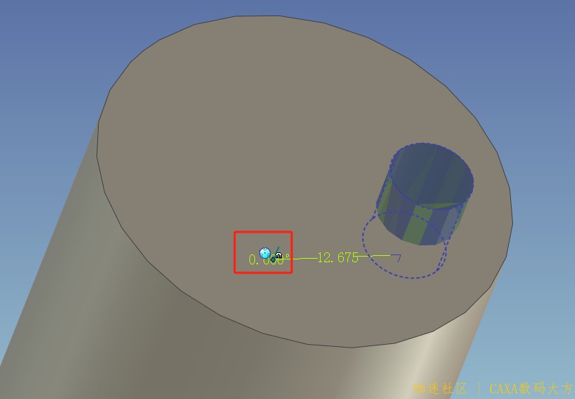

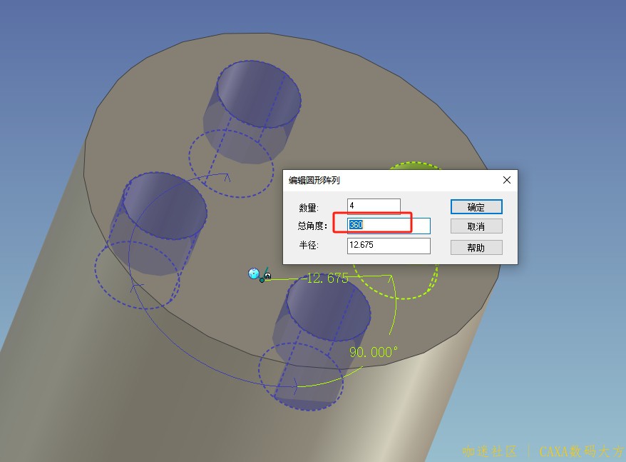

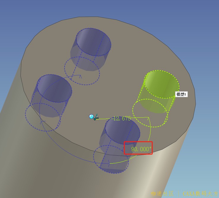

点击进去看下阵列角度,按总角度重新运算了
阵列前为90°,4等分
阵列前为90°,4等分
电机进入后,变成总度数
电机进入后,变成总度数
什么都没有动,确认出来,角度就变化了
什么都没有动,确认出来,角度就变化了

发表于 2024-7-28 00:11:33 | 显示全部楼层
楼主,看看工具栏,菜单,帮助,关于,是不是sp0版本,请升级到24sp1版本,这个版本没有发现你的问题
32
798
798
 楼主| 发表于 2024-7-28 08:07:40 | 显示全部楼层
happyrat 发表于 2024-7-28 00:11
楼主,看看工具栏,菜单,帮助,关于,是不是sp0版本,请升级到24sp1版本,这个版本没有发现你的问题 ...
是SP0版本
