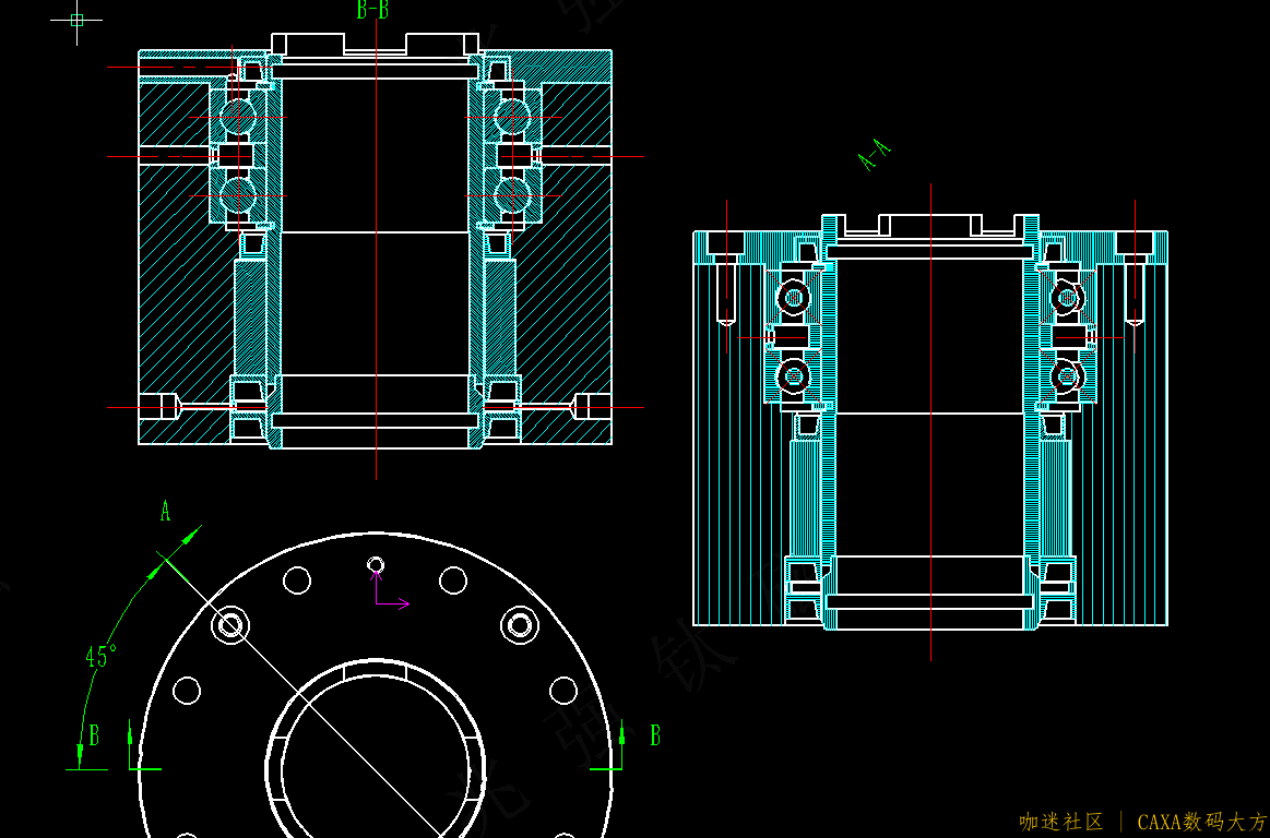

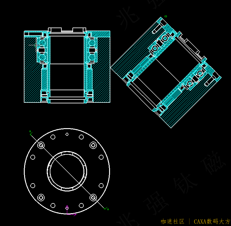

caxa三维模型转出图剖视45度后剖面图怎么是垂直的
129
129
发表于 2024-5-30 17:42:20 | 显示全部楼层 |阅读模式
怎么修改呢,求大佬指点,在线等
129
129
 楼主| 发表于 2024-5-31 09:11:16 | 显示全部楼层
这剖面线不随视图转动而转动,有什么办法处理吗

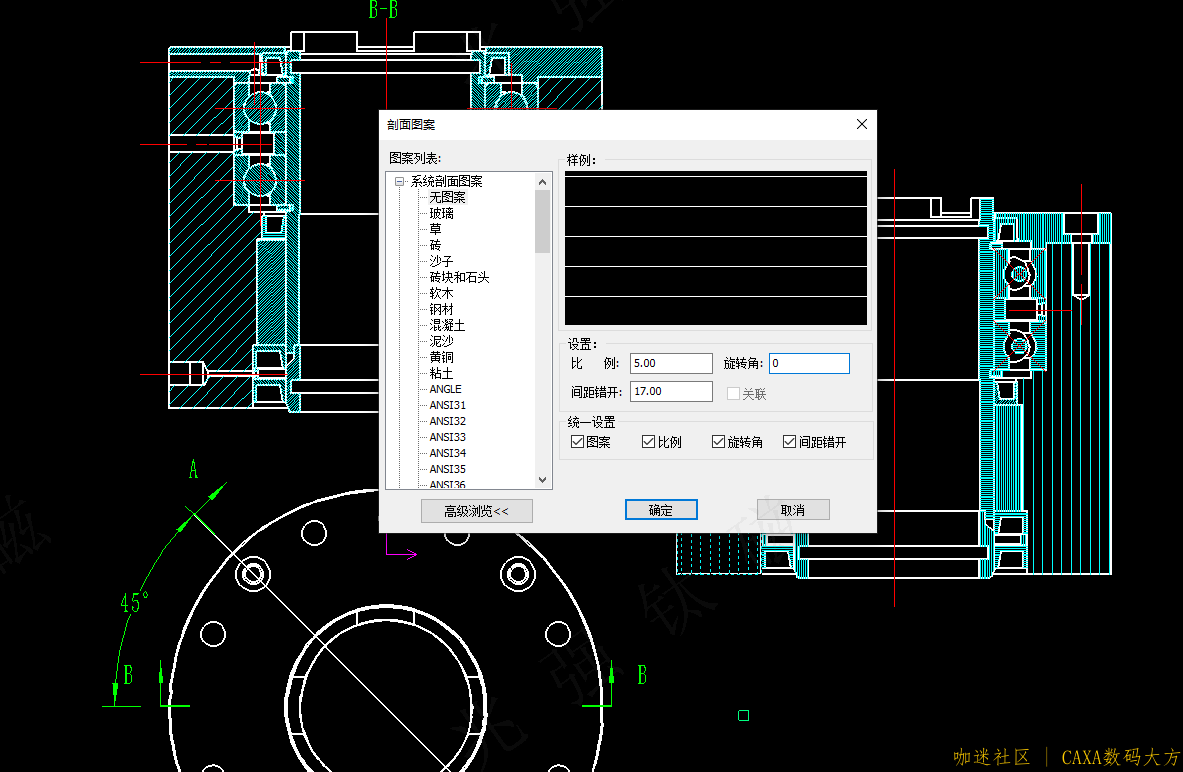

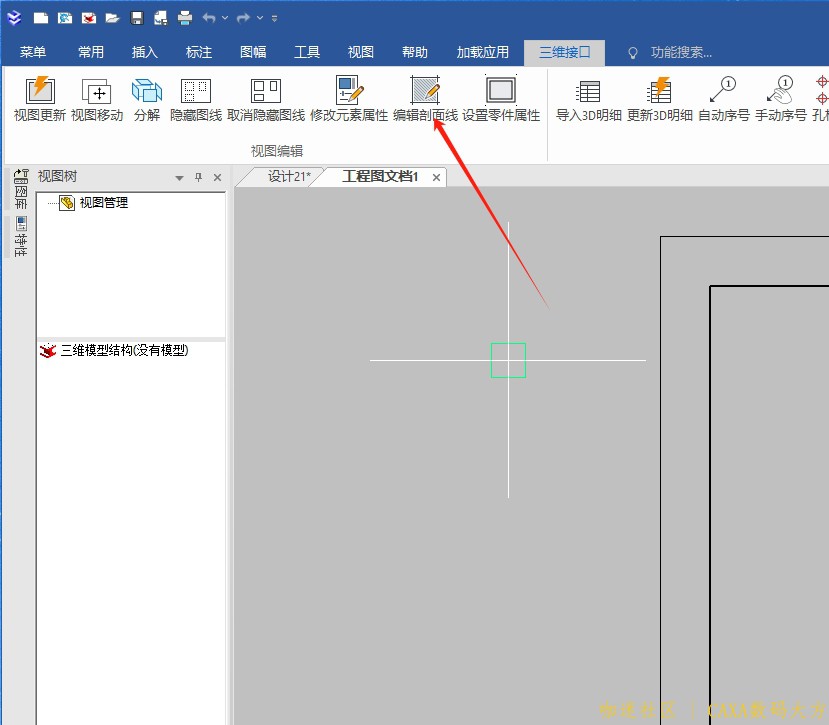

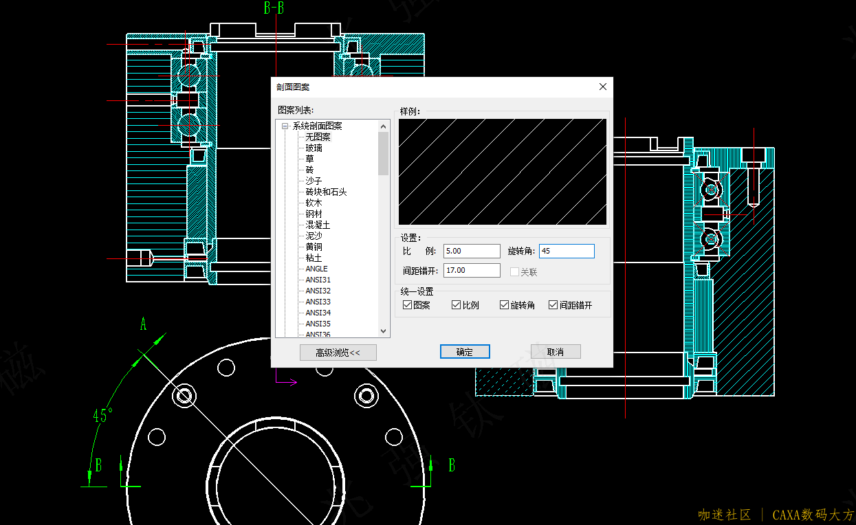

发表于 2024-5-31 09:26:09 | 显示全部楼层
编辑剖面线
709
2039
29440

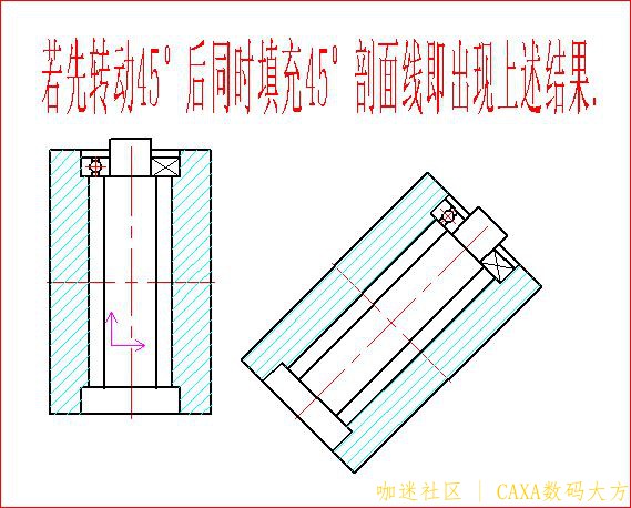

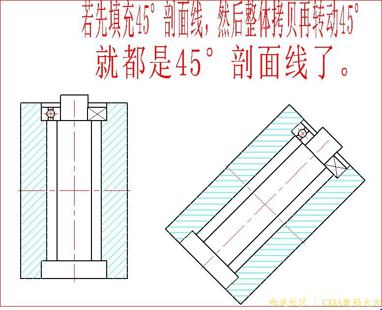

发表于 2024-5-31 09:34:35 | 显示全部楼层
如下仅供参考!

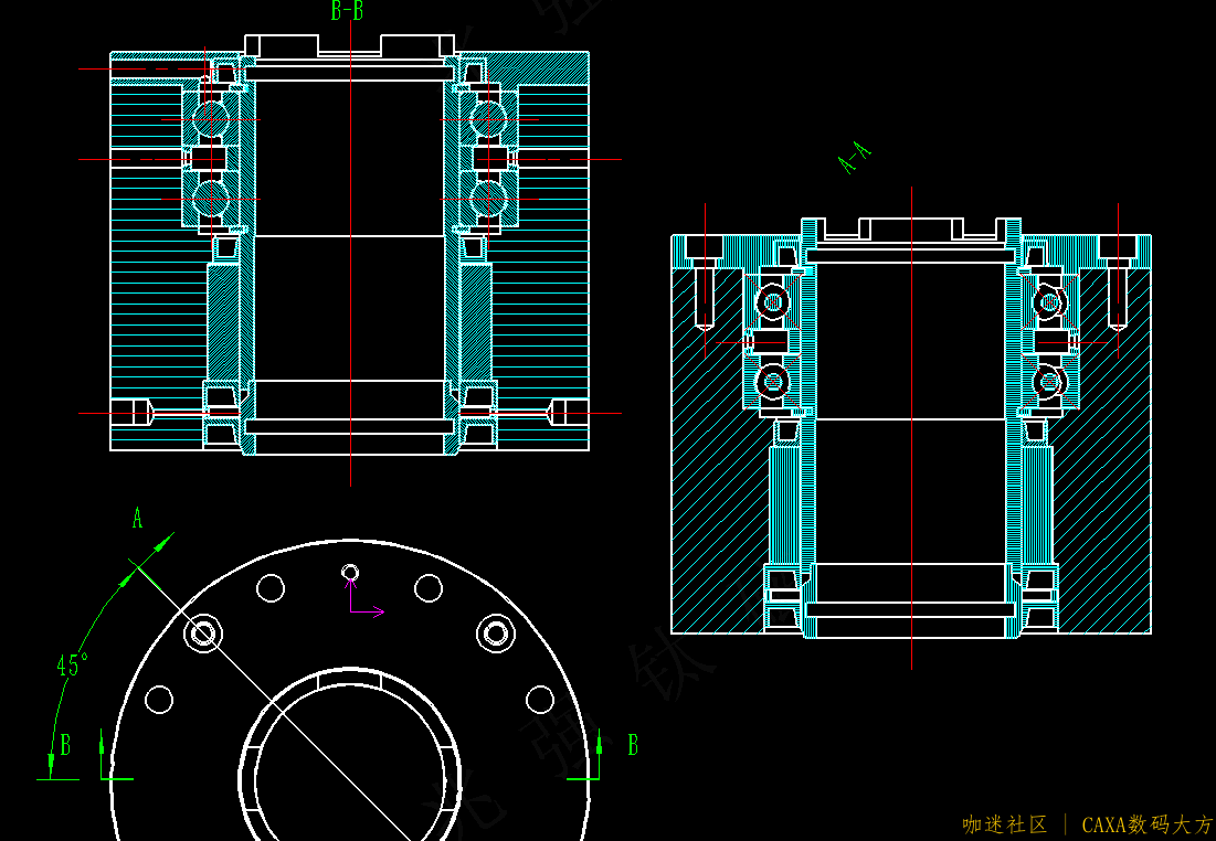

 楼主| 发表于 2024-5-31 10:06:56 | 显示全部楼层
我不是这个剖视图转45°,是主视图剖面转动了45°,这样剖的样子都不是一样的了

 楼主| 发表于 2024-5-31 10:21:08 | 显示全部楼层
用这个编辑剖面线他是所有视图一起变动的,有什么设置可以只改一个视图的剖面线角度吗

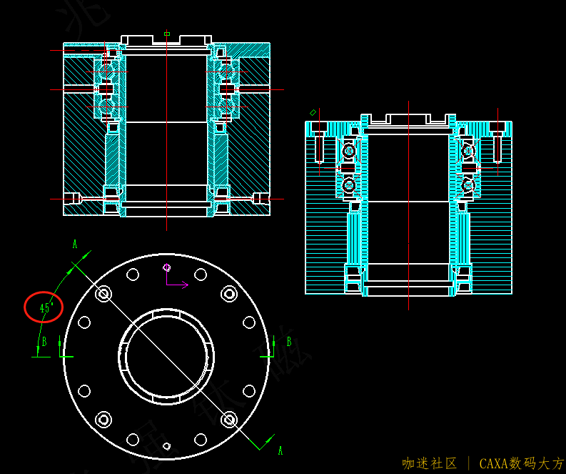

发表于 2024-5-31 10:47:29 | 显示全部楼层
选择视图,左边特性栏最下方,去掉对齐
