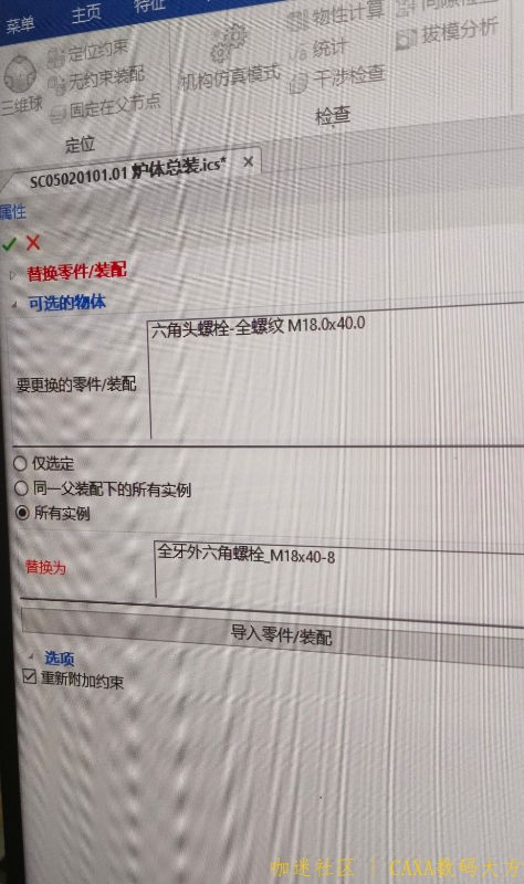

文件名里面有点号,替换零件时候,零件名称显示不全,估计点号后面就识别成文件后缀名喽。图里面的是8.8级的紧固件。
软件是很自由,画图稍微不规范点,上caxaplm是灾难。

替换零件的时候名称显示确实显示不全,但替换完之后在设计树上显示应该是正常的吧

 楼主| 发表于 2024-5-8 09:46:26 来自手机 | 显示全部楼层
zmzm8628 发表于 2024-5-8 08:45
替换零件的时候名称显示确实显示不全,但替换完之后在设计树上显示应该是正常的吧 ...
不正常,就是少了

发表于 2024-5-20 21:52:50 | 显示全部楼层
楼主,建议小数点改成全角字符的点或者中文点 比如8.8(全角的点)。(中文点)来代替

 楼主| 发表于 2024-5-22 11:44:46 | 显示全部楼层
happyrat 发表于 2024-5-20 21:52
楼主,建议小数点改成全角字符的点或者中文点 比如8.8(全角的点)。(中文点)来代替 ...
我还想玩/号呢,PLM改个直径符号都折腾了2周

发表于 2024-5-22 20:11:29 | 显示全部楼层
楼主,这个符号恐怕有难度,因为这是系统默认使用符号,许多软件都禁止使用这个符号

 楼主| 发表于 2024-5-24 15:05:10 | 显示全部楼层
happyrat 发表于 2024-5-22 20:11
楼主,这个符号恐怕有难度,因为这是系统默认使用符号,许多软件都禁止使用这个符号 ...
。。。win系统行。你们把逻辑从顺着第一个点改成倒着第一个点不就成了

发表于 2024-5-24 21:15:14 | 显示全部楼层
嗨,我是用户,不是程序员,
