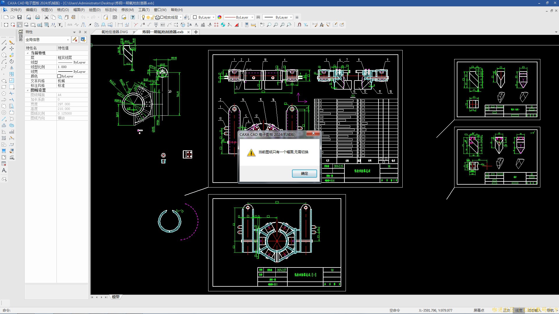

新功能,可以同时创建多个图幅,但是每次保存关闭后重新打开,就只能识别关闭前的那个图幅,这个时bug?还是我的设置不对?大佬们,有知道的吗?
 楼主| 发表于 2024-2-28 10:01:29 | 显示全部楼层
画图的时候,创建了4个图幅,而且总图的明细表什么的都变成块了,没办法很方便的修改了,啊啊啊啊,强迫症受不了啊!!!

你的是不是保存为低版本的文件了呢?低版本的图板是没有这个功能的哦

太帅了大佬,确实是这个原因!
我为了兼容办公室其他人的版本,缺省保存设置的是2018的版本,换成2024的之后就好了!!!
