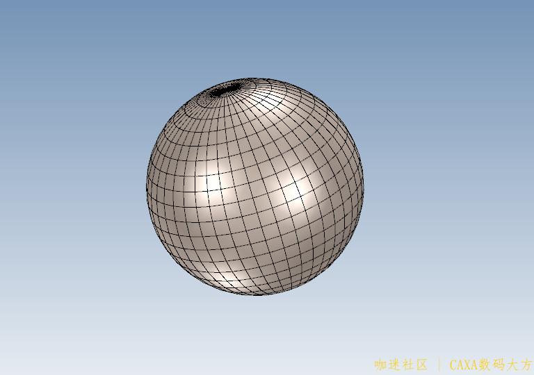

如何去除球体上的网格?

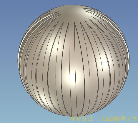

首先做一个球,然后依球体表面做“创建曲面加厚”,厚度自定义。接着切割这个曲面,留下来的就是你需要的尺寸,最后就是“布尔运算”了。

看着这个网格不舒服吗?有一个很简单的方法,在球面上打个很小很小的孔就可以了。比如直径0.005的圆孔
忽然发现我拖个球体没有网格了。

妙哉,好方法,谢谢你
