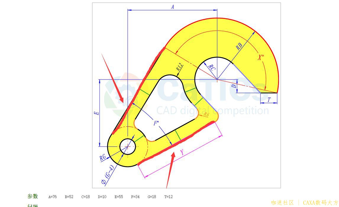

这个图,我涂的两条线该怎么得,研究了好久还是搞不明白,求大佬帮助

 楼主| 发表于 2024-1-14 16:09:08 | 显示全部楼层
顶一下,求大佬帮助,实在没有思路了

发表于 2024-1-15 09:23:26 | 显示全部楼层
直接画直线,两端点,右击相切,它会自动捕捉切 点

发表于 2024-1-15 10:10:37 | 显示全部楼层
上面直线:取两点线,空格键选切点后点小圆弧,再空格-切点-大圆弧;
下面直线:选中上面直线-旋转(复制)标定角度。

发表于 2024-1-21 08:47:27 | 显示全部楼层
下面直线:选中上面直线-旋转(复制) ...
下面直线:用角度线命令,第一个选项选直线夹角,第三个选项输入-34,然后选中上面的直线,按空格键,选切点,点击RG的圆弧,搞定。
