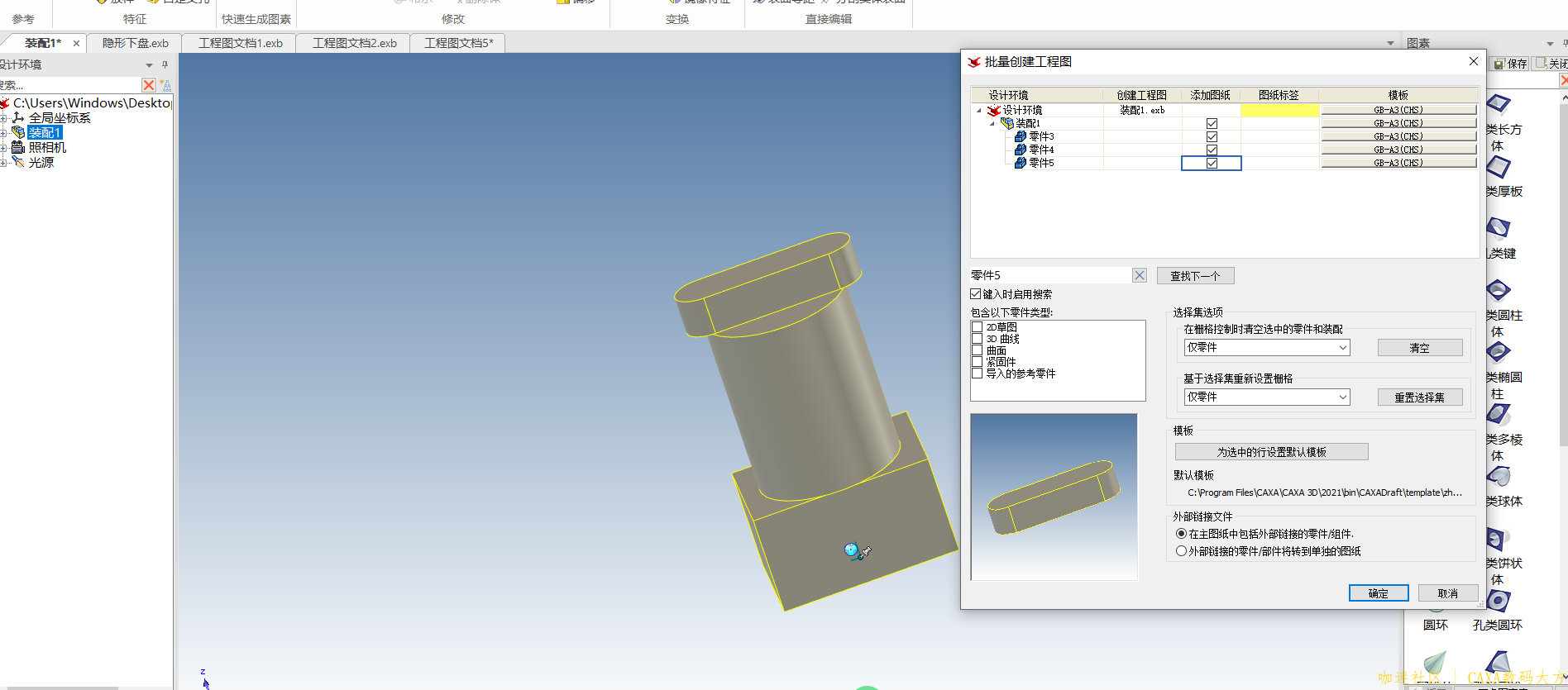

三维装配图批量创建工程图时,是否可以一个图纸空间中,支持装配图中所有图纸幅面并存

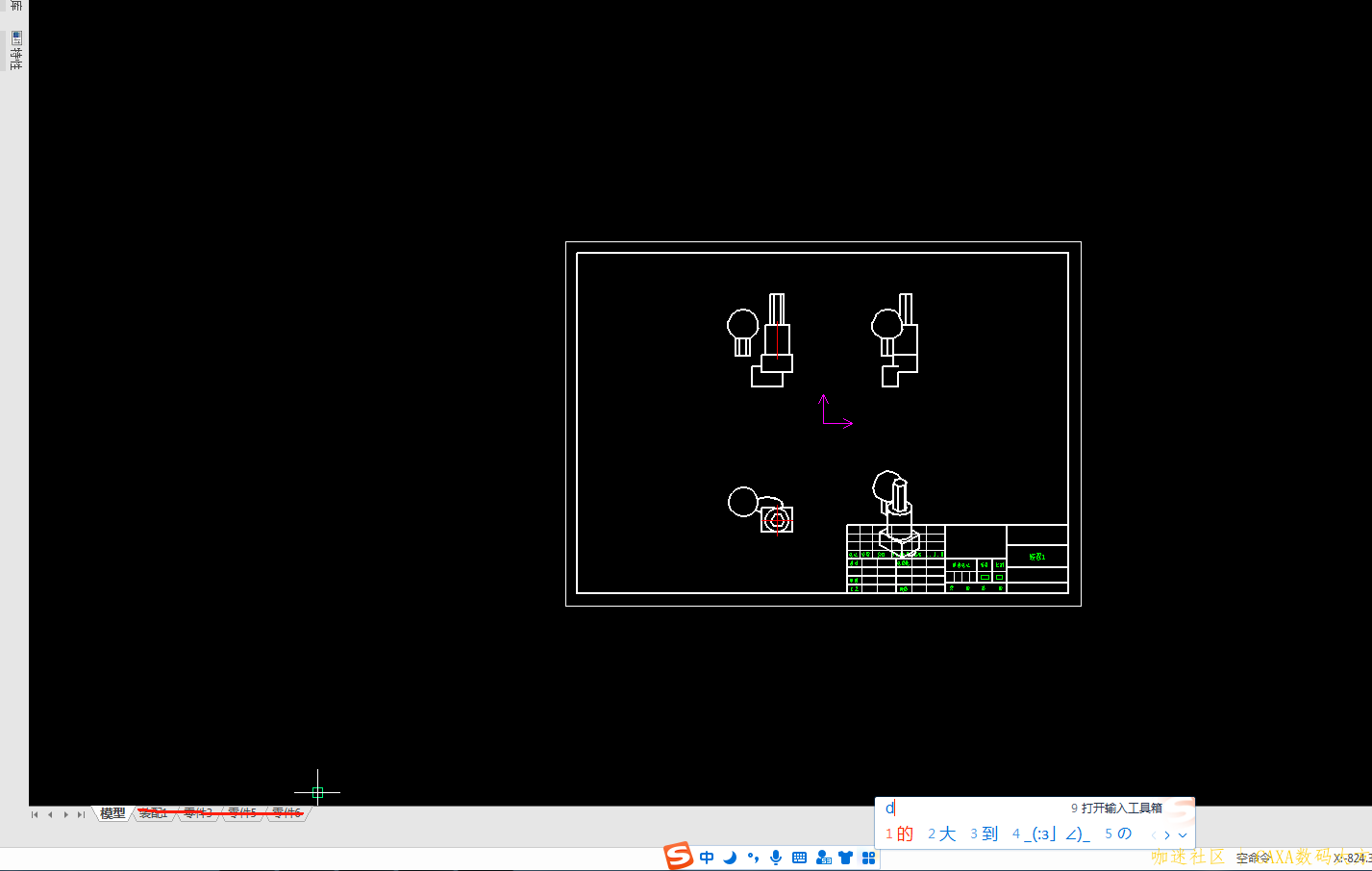

 楼主| 发表于 2023-12-22 16:51:08 | 显示全部楼层
布局1,2,3不需要,只在模型页面显示多个图幅

 楼主| 发表于 2023-12-23 09:06:34 | 显示全部楼层
你好,2024版本3D输出二维工程图没有看到输出按钮

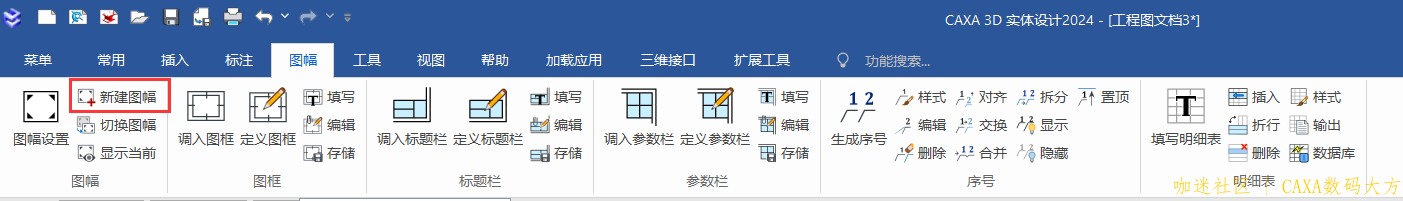

发表于 2023-12-25 10:07:00 | 显示全部楼层
2024支持多图幅投影,如果想要增加多个图幅,可以新建图幅投影

 楼主| 发表于 2023-12-25 22:31:10 | 显示全部楼层
从三维装配图批量创建工程图,自动或者设置一下全部到一个作图空间
24
265
265
 楼主| 发表于 2023-12-25 22:32:09 | 显示全部楼层
