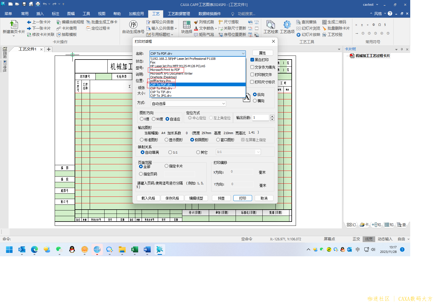

目前使用的CAXA CAPP工艺图表2022 (x64),出现一些问题
1、打印导出PDF文件,生成的文件损坏报错无法打开

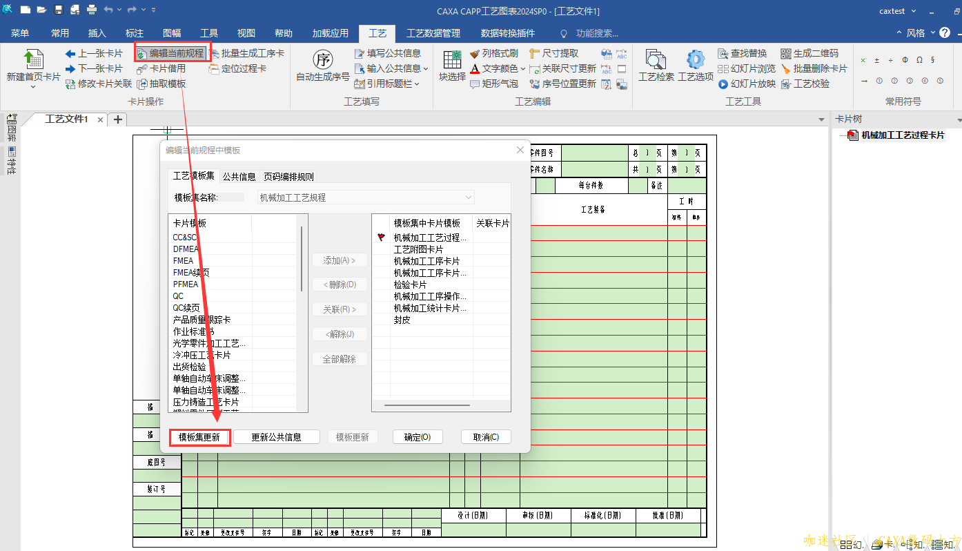

2、之前做好的模版重新修改保持覆盖没有变化,重新做模版保存也不显示,应该是无法保存和覆盖模版,正常画图或者工艺都可以保存,只是模版出现问题
还请帮指出解决方案,如果不行重新安装,数据和模版是否直接覆盖,如果不是那些文件和数据需要另存和覆盖?

1.请提供一下PDF文件,可以在打印时尝试一下微软自带打印到pdf,也可以安装虚拟打印,用虚拟打印机看看输出的Pdf是否正常。如图 prInttopdf.png
2.关于模板修改,如果已经生成的文件,修改模板后,需要通过模板更新来实现。可以查一下帮助中5.7规程模板管理。 模板更新.png 规程模板更新帮助.png
