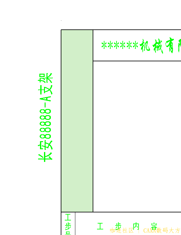

工序卡左侧所填文字需要旋转90度,请问模板怎么设置?

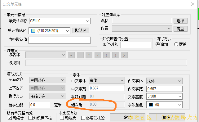

定义单元格--字体--旋转角 调整没有开放,灰色的。
定义单元格--字体--倾斜角后面不能输入角度,灰色的。

在模板定义中暂时不支持,放开深层次应用可能引起一些问题。
此处可以不定义在模板中,在表格中直接填写文字形式来实现
