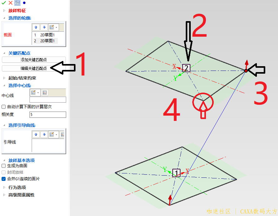

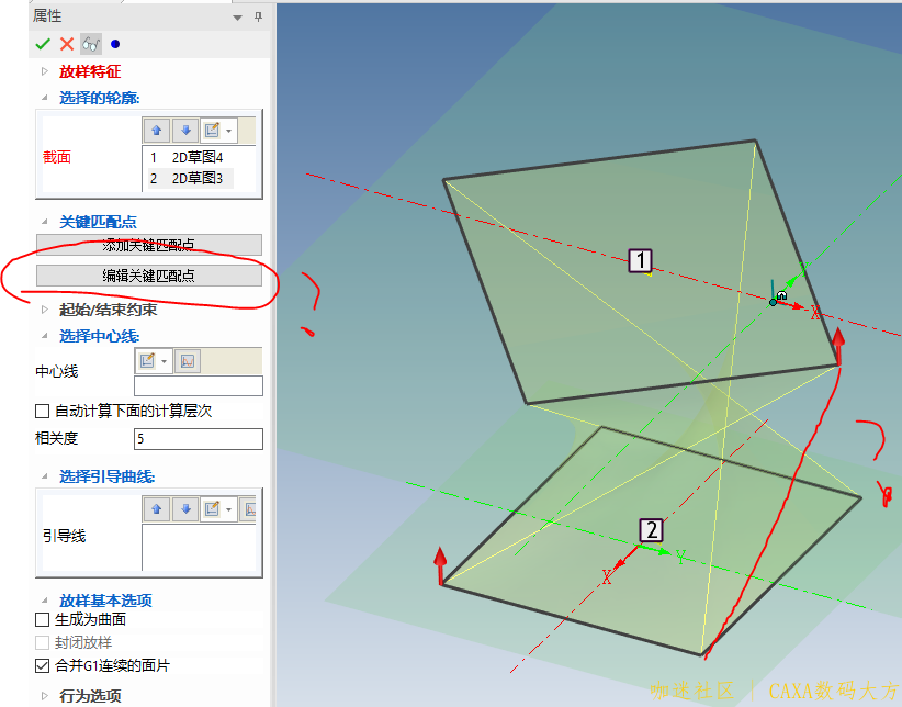

放样命令 点没自动对应 扭曲了,感觉应该是“编辑关键匹配点”这个命令里面调整。但是点了半天不知道怎么调,请问这个命令如何使用?如何编辑调整使画红线处点上下对应??谢谢

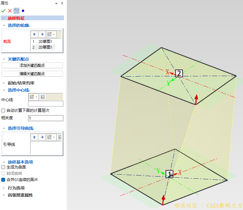

顺序是,先点编辑匹配点,再点截面草图数字号,再拖住匹配点的红点,拖放到合适的位置,即可
