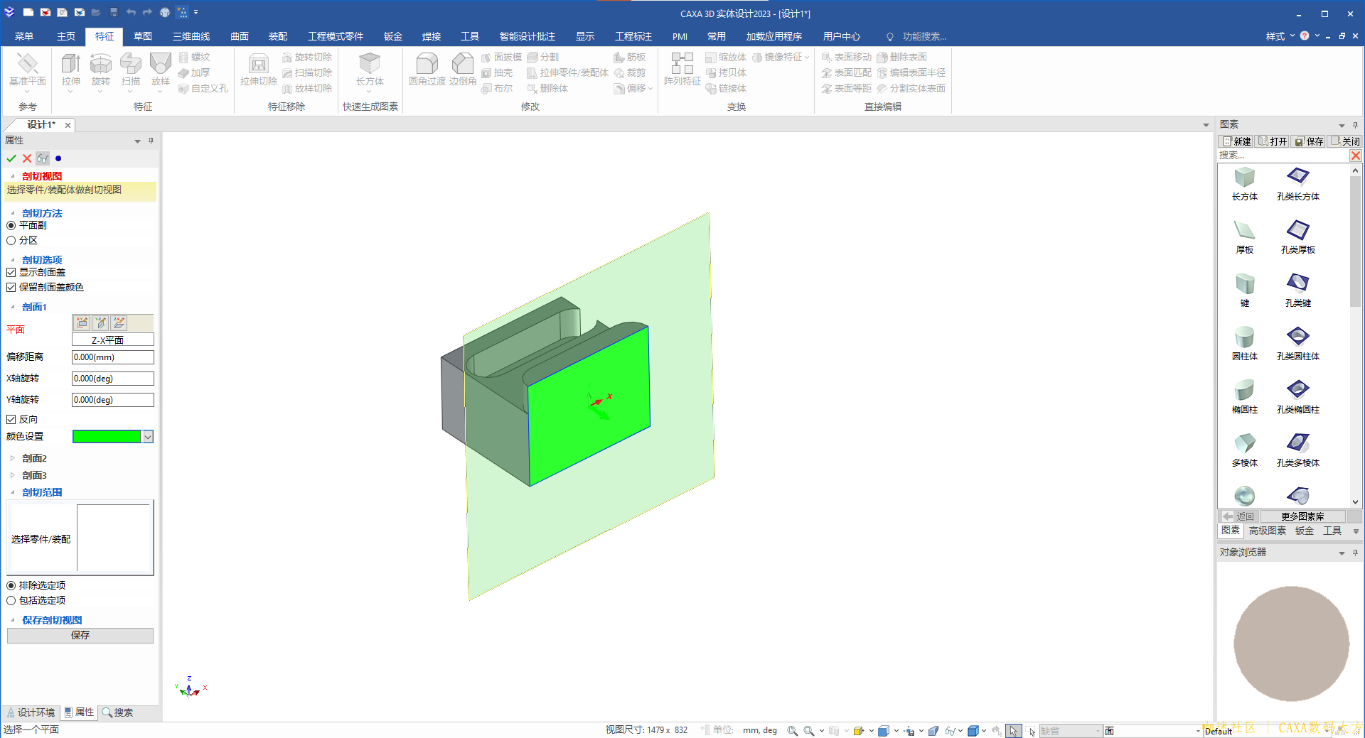

发表于 2023-10-1 09:33:14 | 显示全部楼层 |阅读模式
1.png 剖切是不是不支持拉动箭头剖?另外很多3D软件都可以

发表于 2023-10-8 09:11:02 | 显示全部楼层
按F10激活三维球,拖动三维球就可以实时剖切

发表于 2023-10-8 09:12:16 | 显示全部楼层
可以使用三维球实现动态剖

 楼主| 发表于 2023-10-15 08:07:20 | 显示全部楼层
clytze 发表于 2023-10-8 09:12
可以使用三维球实现动态剖
好的呢 谢谢
