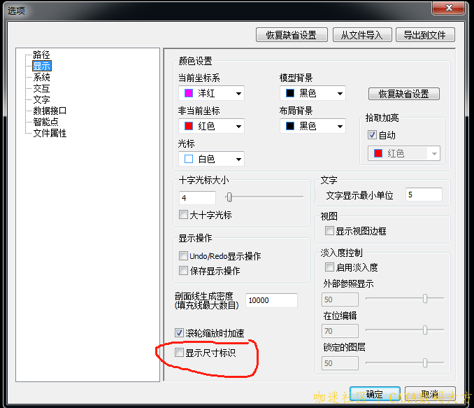

发表于 2023-9-20 23:03:33 | 显示全部楼层 |阅读模式
大佬们,请问下 查找所有文字替代的尺寸标注能做不,我们公司很多图纸不规范,都是手动替换的尺寸,太恼火,感谢感谢。

发表于 2023-9-22 14:10:52 | 显示全部楼层
可以做。以CAXA CAD 电子图版2023为例(别的版本,不确定是否有这个功能)。
工具→选项→显示,勾选显示尺寸标识,你会看到你想要的。

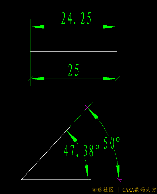

发表于 2023-9-22 15:26:35 | 显示全部楼层

发表于 2023-9-25 09:04:04 | 显示全部楼层
作用就是:可以显示出,哪些尺寸标注数值与绘图是相等的。哪些是,只改了数据,尺寸标注的数值与绘图不相等。譬如,你画一条线,画了20mm长,你直接拉出来一个标注,尺寸就是显示20。你可以手动把这个数值改为25,那么尺寸标注就会显示的不一样,提示你,这个尺寸与实物不相等。
