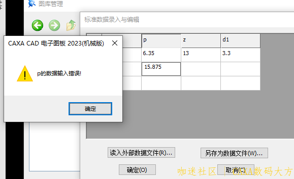

谢谢。另外再请教个问题,在自定义图符输入数据时为什么会提示某个变量"数据输入错误"?其实并没有输错。

发表于 2023-7-14 09:49:06 | 显示全部楼层
您好,能否录制个复现视频,我这里没有复现

 楼主| 发表于 2023-7-15 10:15:22 | 显示全部楼层
这个问题找到原因了,是因为输入p参数的数值后导致图形元素干涉,修改了图形就好了。

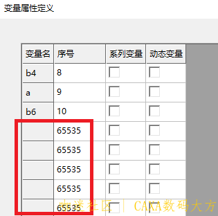

不过经常会遇到一个新问题,定义图符时,“变量属性定义”对话框中经常会缺少上一步已经指定的变量名,而且缺少的变量名后面的序号会变位65535.最近经常这样,不厌其烦。是哪里做的不对吗?

发表于 2023-7-17 09:43:27 | 显示全部楼层
我这不能复现,您录制个视频我们来验证,按您复现的捕捉录制个视频

 楼主| 发表于 2023-7-19 09:48:31 | 显示全部楼层
谢谢 ...
虽然不知道原因,但已找到解决方法:新建一个文件再重新定义图符就没有这个情况了。
