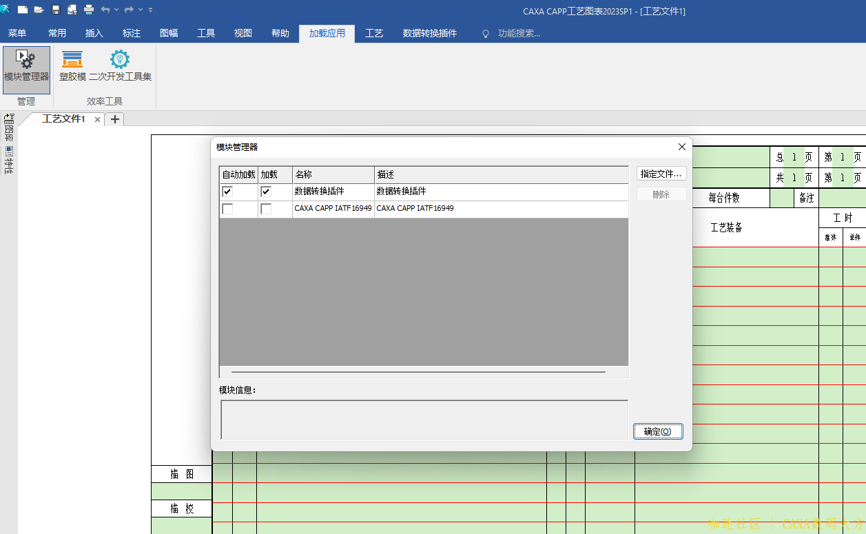

CAXA CAPP 2023 中的IATF16949模块不能加载是什么原因?
刚安装试用时是好用的,过几天就没有了,再就看不到这个模块的菜单栏了

工艺图表203版本的16949模块可以在模块管理器中加载,另外这个模块时需要加密锁的,可以看下是否没有占到锁
