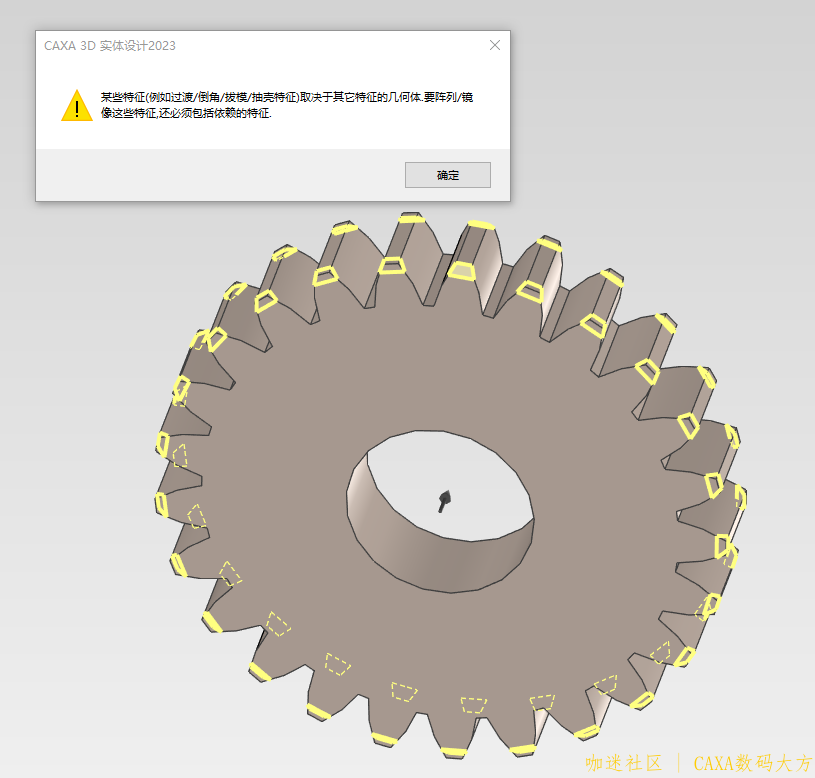

这个阵列不了,我知道可以用旋转切除做,感觉还是阵列方便些,CAXA的新颖之处就在于创新模式,少画草图,能不能把这个功能增强一下?SlidWorks软件能够直接倒角,

 楼主| 发表于 2023-2-25 13:03:18 | 显示全部楼层
SlidWorks软件能够直接倒角

阵列除料文件可能相对要大一些,还是用旋转除料吧,也方便。

感觉二维的齿轮比较标准,实体的齿轮不怎么样。
可以用二维图的齿轮拉伸除料,这样毛坯就可以先倒角了。如果是拉伸增料,还是要倒角。
