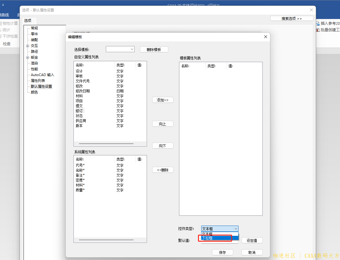

建议增加属性的选择,,先在属性值内输入好选择的内容,后期只需要选择就可以,不要每次打字输入,这样可以提高bom、标题栏以及各参数栏的填写效率,当然最好是能在一个小程序里统一编辑内容;另外建议材料栏有统一的材质库,选择就好,有自定义的材质选项就行。(比如某MC刀具库选刀具,Excel的下拉列表选项。。。很多软件类似问题都可以前期输入好选型,保存,后期选择就可以)

在新版本的实体设计里,自定义的属性是支持下拉框形式设置的,预先设置所需的内容,再后期填写时可以从中选择。不知道是否是您所要的
