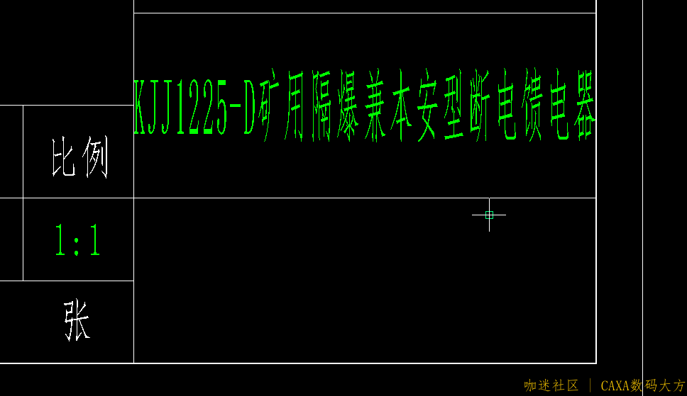

标题栏双击,输入图形名称,如果名称就10个字以内可能显示还好,一旦过多,都是在一行,每个字都变瘦了,导致很难看。如果可以自定义这里单行最多文字,以便文字过多就自己换行

双击标题栏,进入欲编辑文字中,在欲换行处,加上\p,点确定,就能实现不压缩文字直接换行了
