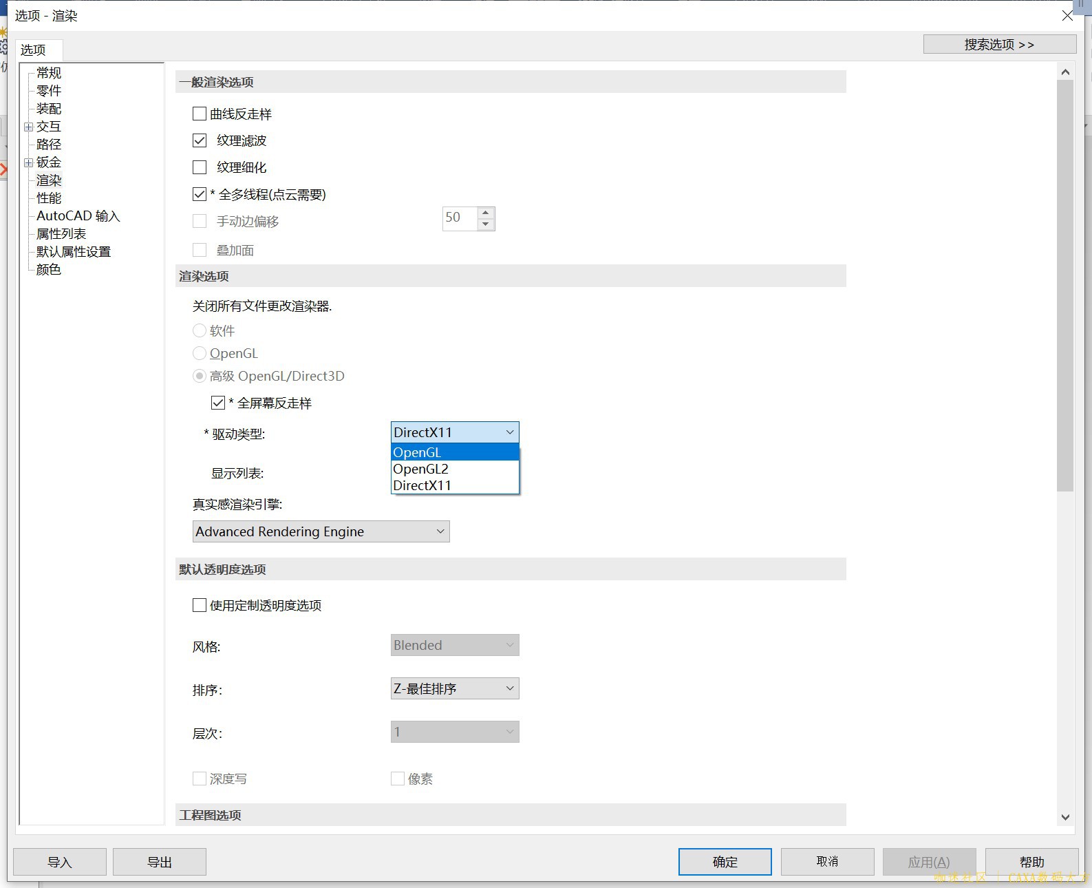

发表于 2023-11-29 16:43:54 | 显示全部楼层
更新显卡驱动,或者更改渲染驱动:菜单——选项——渲染
