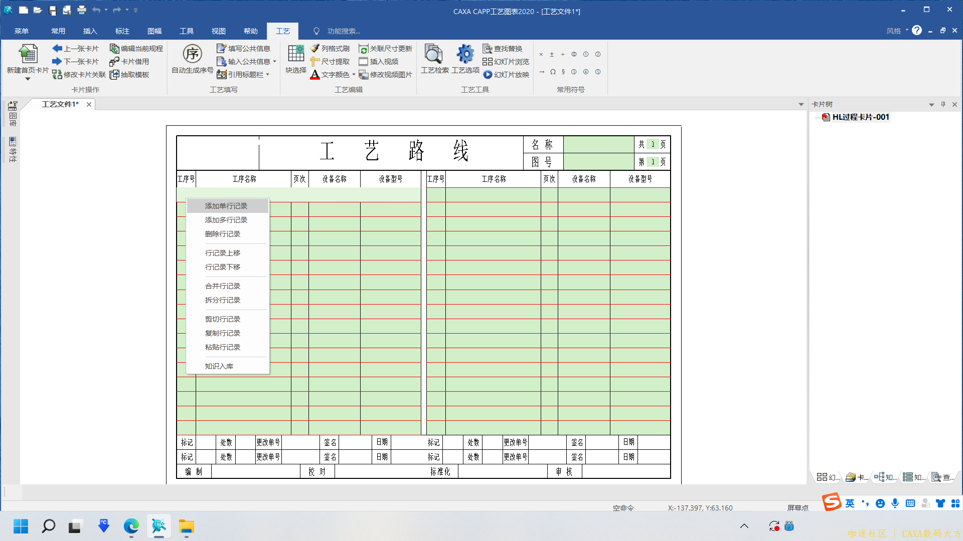

大家好,我最近需要做个新的工艺规程模板,因为新公司的过程卡是左右两列相同的样子,以前没做过这种的,在定义单元格时,出现了续列的提示,说是续列的运算是不一样的,以前没遇到过,就点了是,虽然做了出来,但是做成工艺模板后发现,按住CTRL键,左键选了行后,再点右键,菜单里没有生成工艺卡片、检验卡片、和刀具清单选项,但我看系统自带的类似的模板是可以生成这几个选项的,不清楚哪里不一样,希望各位大神指点下,谢谢

这是作出的模板,缺少生成卡片的选项
这是作出的模板,缺少生成卡片的选项

定义续列,是因为选择了两列单元格,这样提示定义为续列,当前一列写到最后一行时,会开始在下一列填写,而不会新建卡片
选择行记录右键菜单生成工序卡,是要生成模板集(工艺规程),在定义模板时,模板管理功能里,可以定位模板集,将你定位的卡片设置为过程卡,然后再选择其它卡片加入到模板集中,再新建时,选择这个规程,就可以用了
