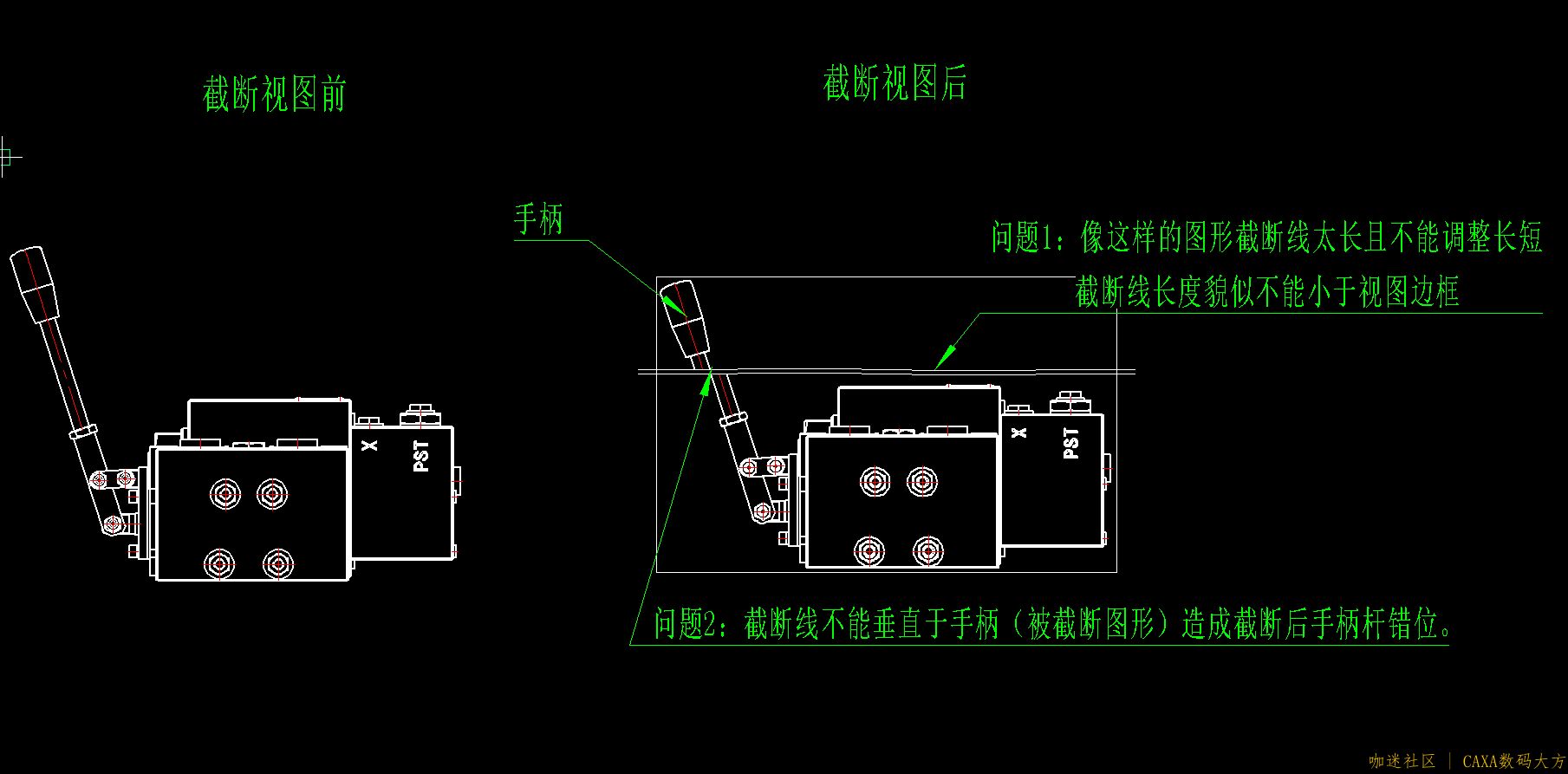

发表于 2022-8-31 14:29:29 | 显示全部楼层 |阅读模式
CAXA实体用了有段时间了,发现了不少问题,以后不忙的时候我会再上传其它的问题。
78
78
发表于 2022-9-6 14:41:40 | 显示全部楼层
这也是我一度怀疑CAXA是电子图版起家的人
1147
7256
7256
发表于 2022-9-21 08:51:46 | 显示全部楼层
这两个问题,我们记录了,谢谢您的反馈,我们尽快改正
