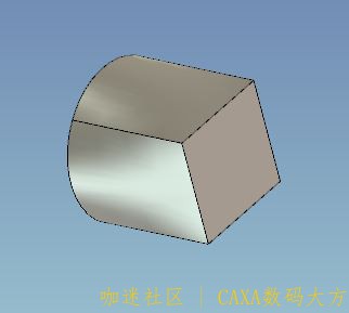

是否这样?在草图里面依次做圆、方,再放样就可以了。
天圆地方
天圆地方

和sw差不多,放样,就是做好后,高度不好改了。

编辑截面-框选,三维球直接拖拉,就可以很容易的改变高度
