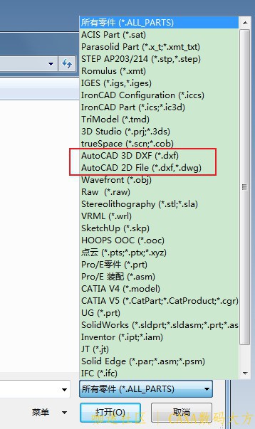

CAD三维模型图导入CAXA实体怎么导入(除了转换格式例如iges之外的方法),保存DWG和DXF导入时显示的不是实体而是二维线,caxa实体设计导入实体里面有个 CAD3Ddxf格式,这个格式用CAD是怎么保存成的或则怎么转化的?

需要在AutoCAD里打开文件,炸开零件也就是分解零件。再另存或输出
