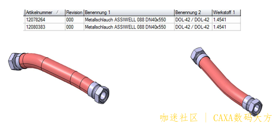

据统计,施泰德公司的PLM系统里的六角头螺栓产品已超过1800种型号,然而,只有少数项目中的产品被标准化分类,其他项目中,任何一个螺丝都可以在设计过程中被使用,数据管理杂乱无章。问题涉及公司多个部门:1、设计;2、采购(订购量小,价格昂贵);3、物流(库存大,备货时间长);4、生产;5、修理/售后服务等部门。零部件库中存在大量重复件,大量时间被浪费在重复建模上,"一物多号"问题严重。
示例:不同位置的柔性金属管安装。在系统中,同一零部件出现了不同的零部件号,即所谓的"一物多号"问题。

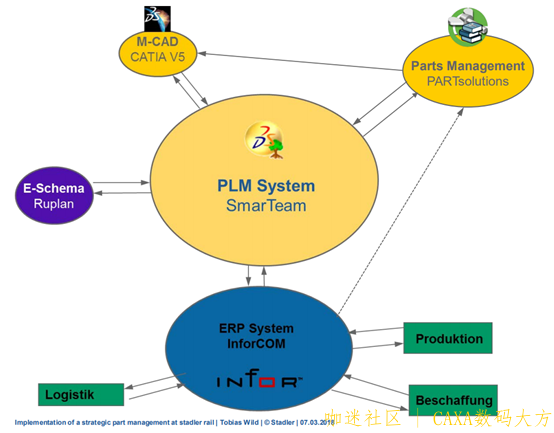

通过实施智能化零部件数据管理系统PARTsolutions,施泰德公司软件环境大大改善,工程师和采购部门快速找到外购件和标准件, 缩减和控制零部件数量, 从而在设计阶段有效降低生产成本的解决方案。
全新的软件基础环境:能包括多个CAD目录;
通过用户角色进行管理,实现产品优选分类
1. 每个站点都有其各自的用户角色
2. 每个站点的每个零部件都有其优选状态
3. 每个用户可以使用每个站点角色
4. 通过专门团队管理商品数据和目录
5. 通过现场的指定人员管理标准分类
多系统平台集成,大大增加了原软件使用用户的接受度
优化后的设计环境,产品主数据团队:通过SPM在plm系统中创建零部件;创建/获取3D模型;维护所有零部件和3D模型;推出SPM和标准分类工作流程;整合几何相似性搜索;生成重复件报;有针对性地清理现有数据。

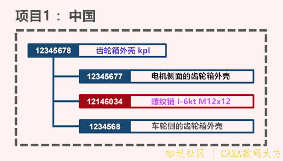

减少重复件举例:项目1 中国
由于不同的项目或处于不同的国家/地区,经常会出现重复件现象。在清除重复数据之前,需要一种逻辑方式来确认重复件:
− 其中哪一个是重复件?
− 受影响的项目/装配体
− 受影响的文件(手册、维护手册等)
− 受影响的供应商
− 是否在所有系统中都可更改或是需要在PLM/ERP中进行修正?
