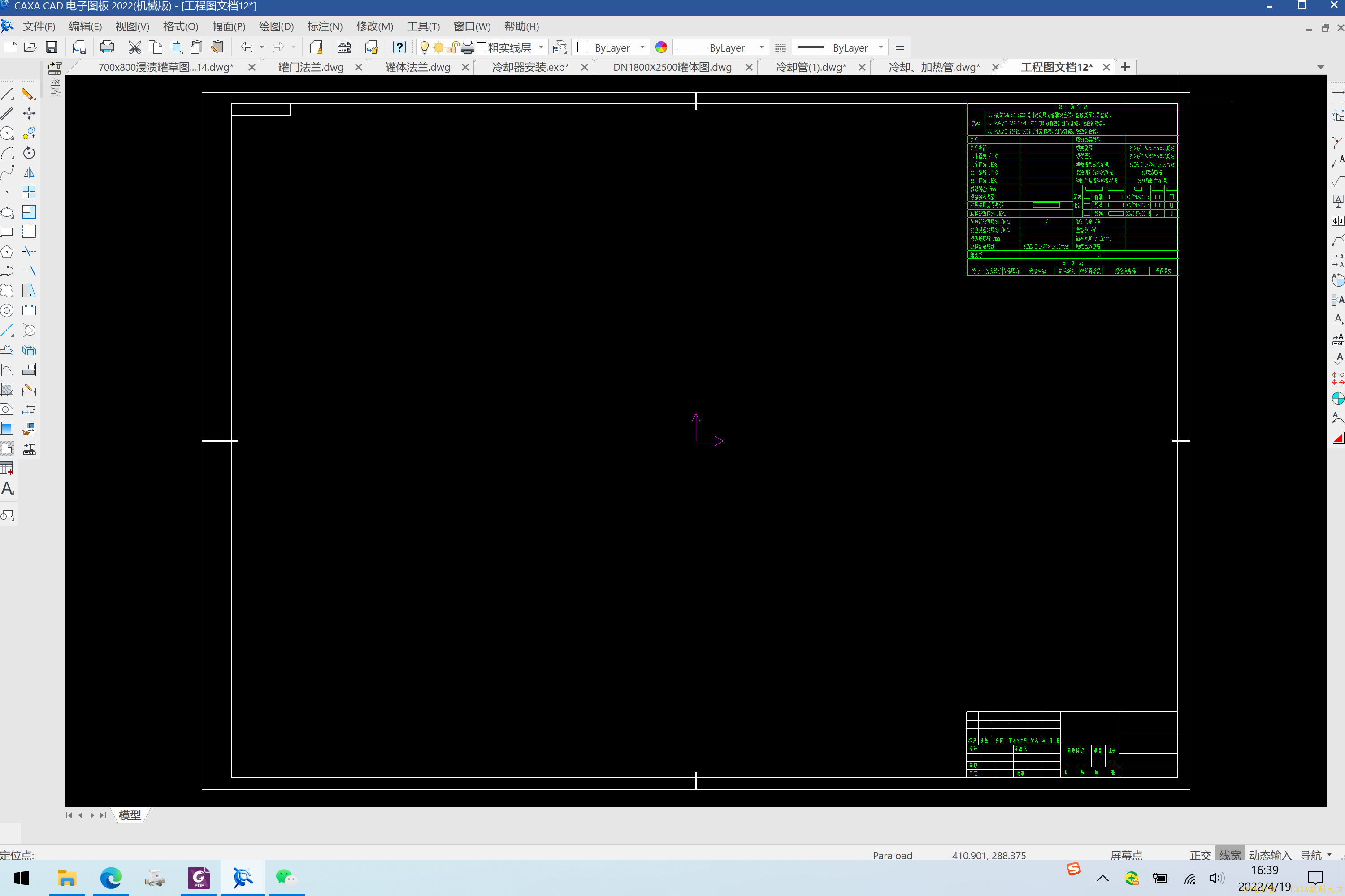

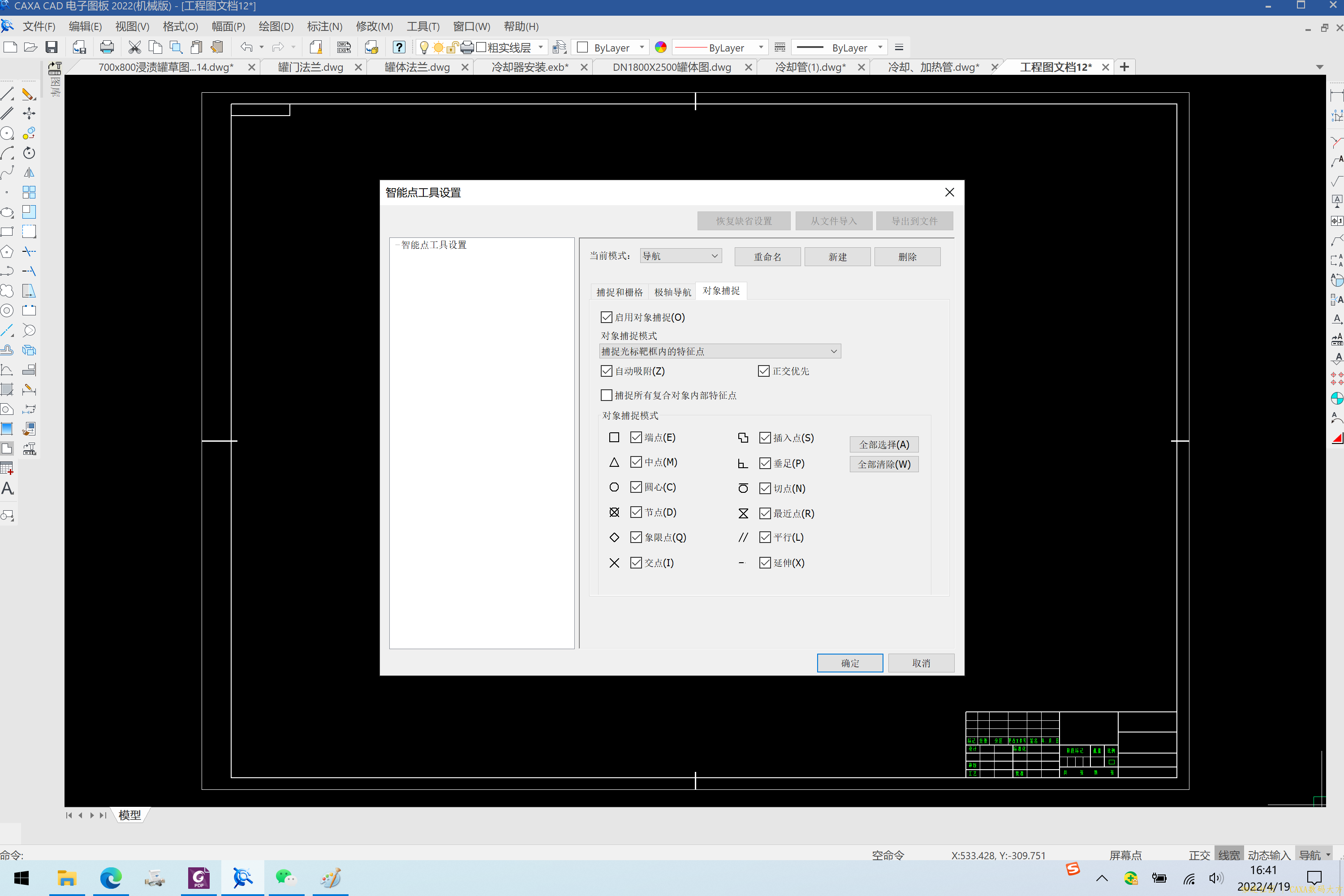

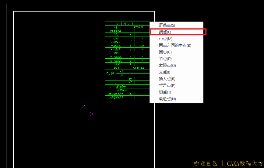

发表于 2022-4-20 14:31:21 | 显示全部楼层
插入参数栏时,按一下空格键,会弹出选择捕捉特征点的菜单,选择端点,就可以捕捉到顶点了

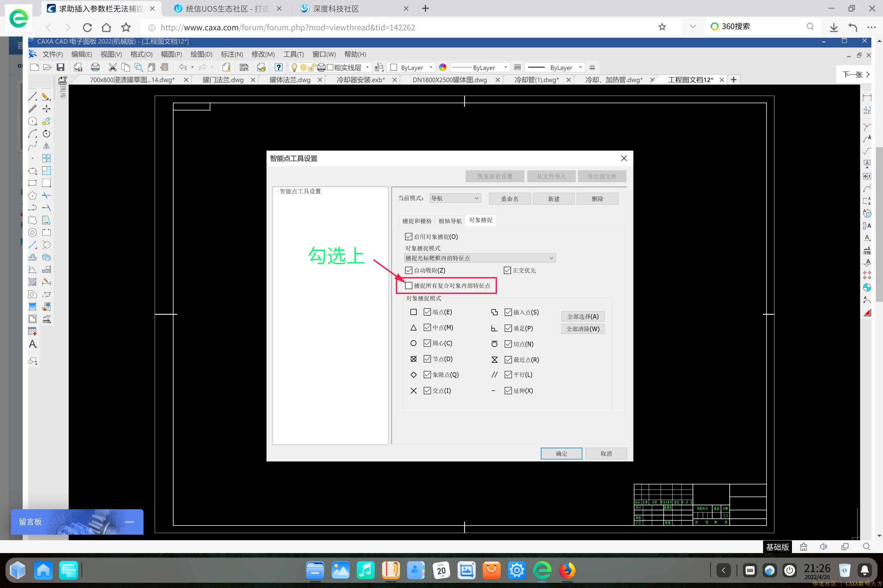

发表于 2022-4-20 21:30:21 | 显示全部楼层
31
