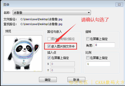

请教:CAXA 2021导入图片,下次打开,图片丢失,图片和CAXA文件还得放在一起,不能像AUTOCAD一样集合在一个文件里面
