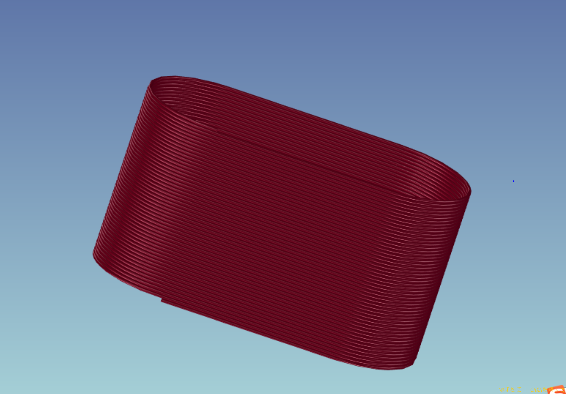

设计中遇到个线圈,其轮廓为长圆形(平键形),用钢丝密绕制成。研究了好一阵不知从何下手,望高手及先辈们指教

发表于 2022-3-23 16:55:01 | 显示全部楼层
这样子?

 楼主| 发表于 2022-3-23 17:23:41 | 显示全部楼层
是的。怎么操作?能分享一下吗?

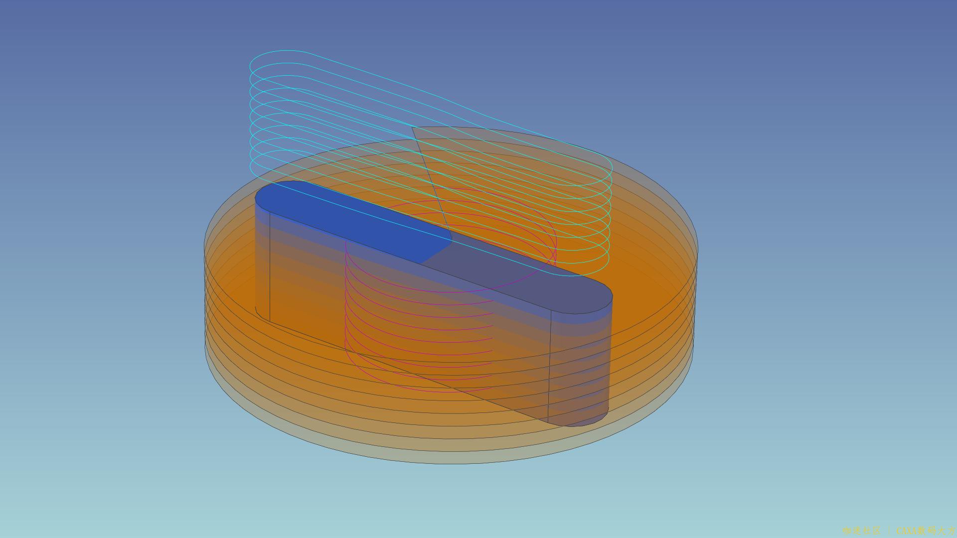

发表于 2022-3-24 13:01:57 | 显示全部楼层
给你个提示
1,提取半圆上的螺纹的三维曲线
2,用三维中的直线连接两边的起始点,

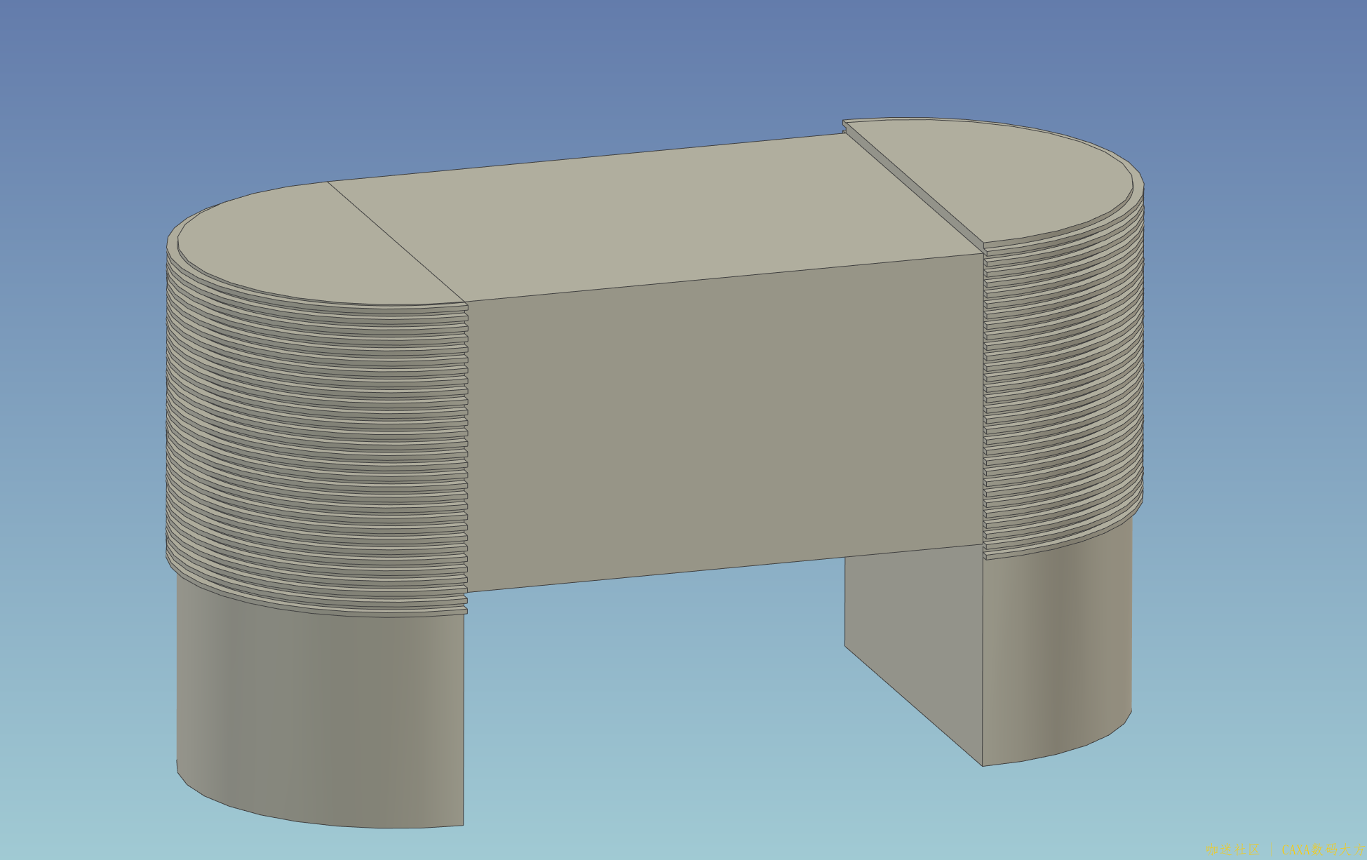

 楼主| 发表于 2022-3-24 14:27:57 | 显示全部楼层
谢谢提示,已经会了。关键是要搞出那条异形的螺旋线。
网上搜索到还有种方法也可以获得这条长圆螺旋线,就是利用“曲面交线”功能,将螺旋曲面与长圆表面的交线提取出来........
