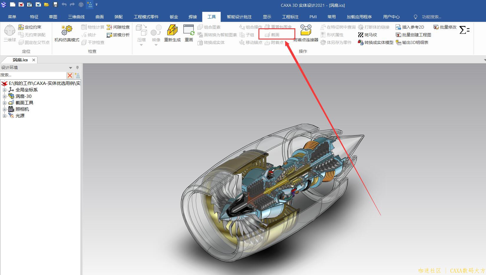

不是2D工程图中的剖面图,而是在三维模型中,如果一个模型有比较复杂内腔,怎么进行剖切只显示一半或四分之一模型,以方便查看内部结构?谢谢!

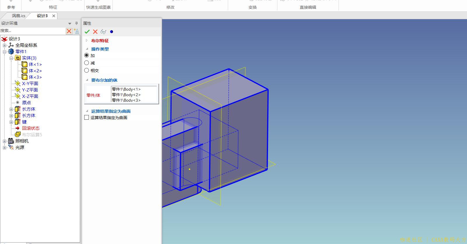

另,在进行一些像布尔运算需要选零件或体/特征的操作时,是否可以像Solidworks一样在绘图区左侧显示出设计树来,方便直接从设计树中选取?

可使用【工具】-【截面工具】对零件进行剖切
工程模式下,布尔运算可以在设计树上选择体进行操作
