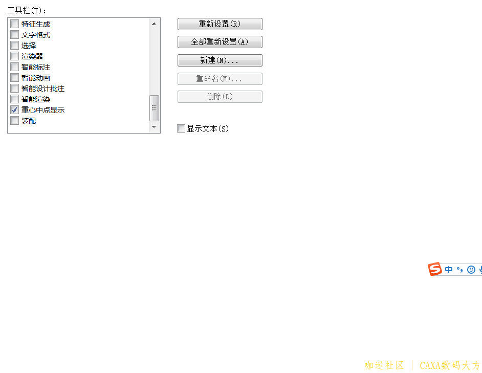

发表于 2022-2-22 14:16:47 | 显示全部楼层
加载工具 但打开此功能时大装配会变慢

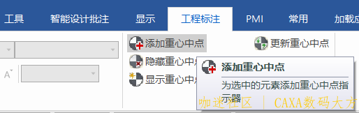

发表于 2022-2-26 18:57:44 | 显示全部楼层
打开工程标注-添加重心中心。

发表于 2022-3-3 16:37:01 | 显示全部楼层
輕舞飛_CvBWH 发表于 2022-2-26 18:57
打开工程标注-添加重心中心。
发现个问题,打开此功能时,大装配会变慢。
