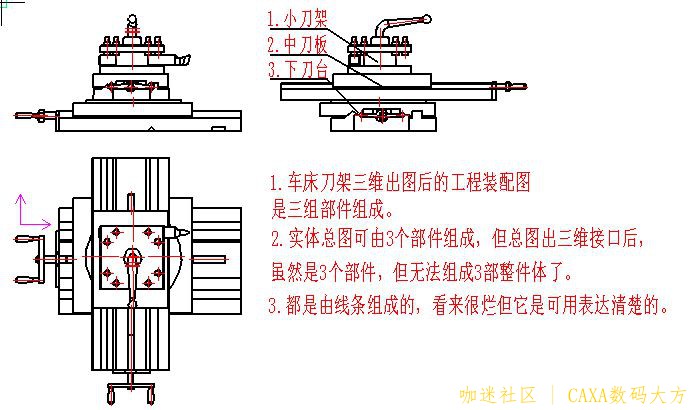

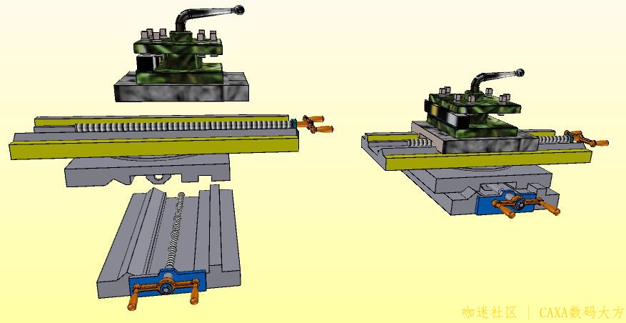

1.工程装配图可标出各个部件图号,但每一部件不能成为一整体。
2.所以实体装配图三维接口出工程图,也没必要成各部件为一体。
如下参考!
