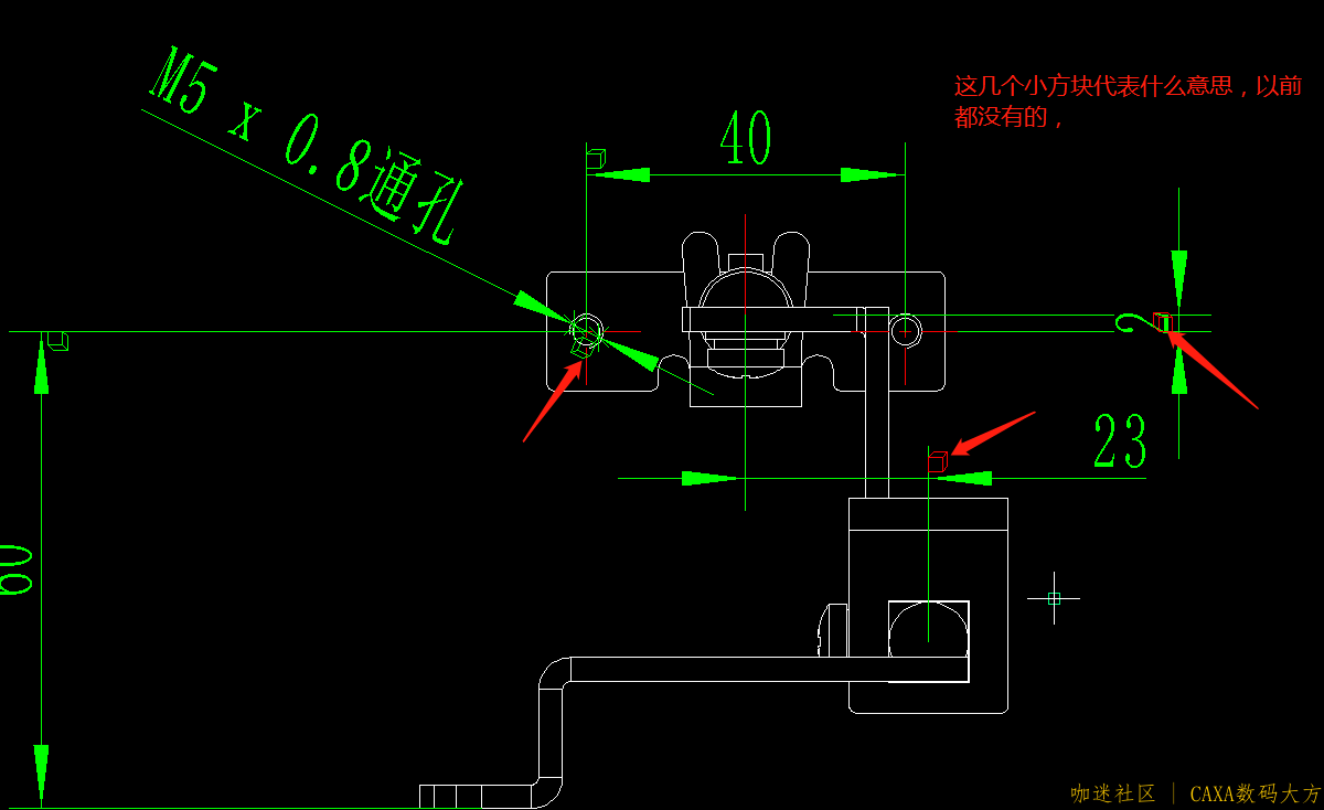

发表于 2022-1-12 20:51:42 | 显示全部楼层 |阅读模式
标注为什么出来了这些小方块

发表于 2022-1-13 10:03:40 | 显示全部楼层
这些符号是尺寸标识,表示这个尺寸是三维投影数据关联尺寸,可以设置是否显示

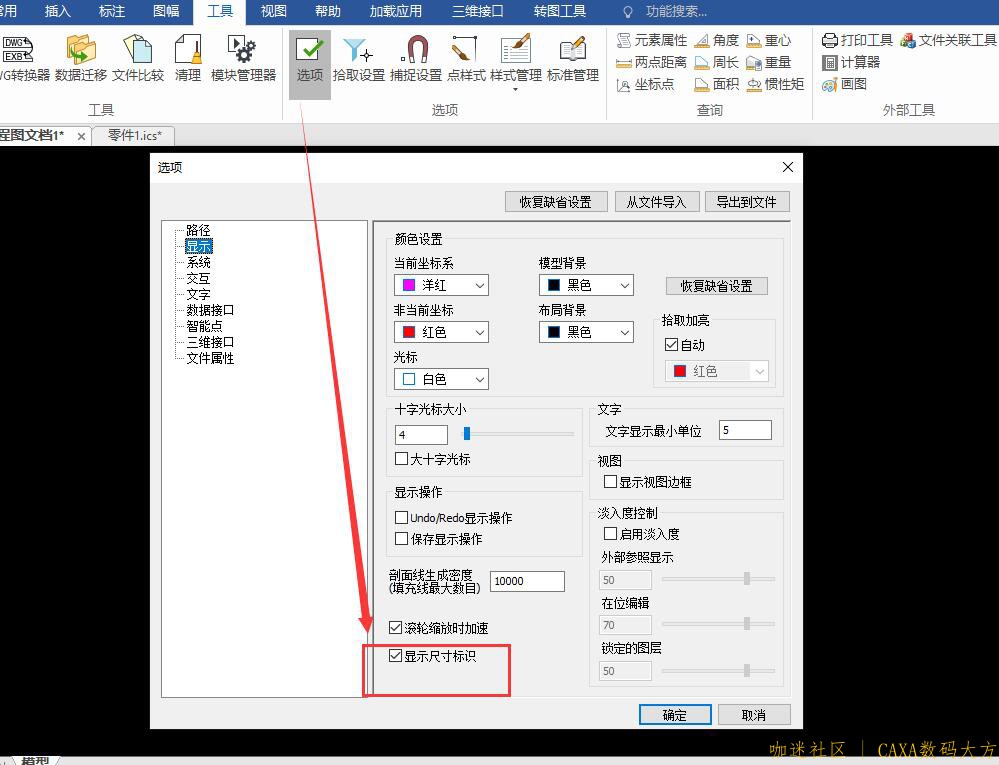

发表于 2022-1-13 12:56:21 | 显示全部楼层
你打开了尺寸标识选项。说明这个标注是三维实体转的。
还有其他的标识呢。

 楼主| 发表于 2022-1-13 19:10:43 | 显示全部楼层
感谢,困扰好久了
