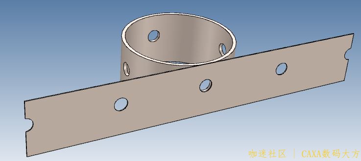

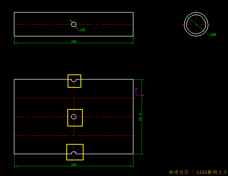

筒体展开后开孔尺寸怎么标注?(实体生成二维图纸后)

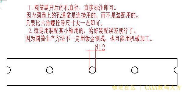

实体筒三维转二维图后,
直接标注即可。
如下分析参考!
