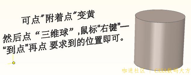

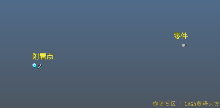

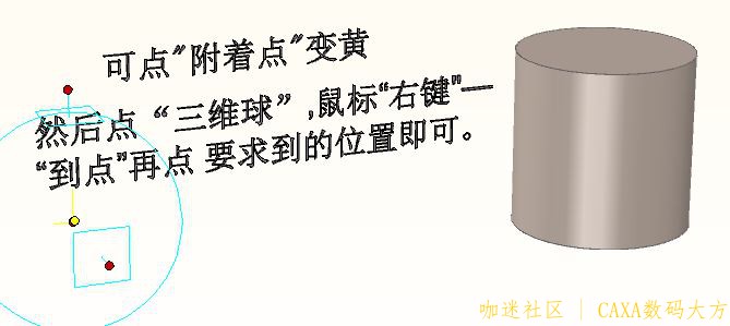

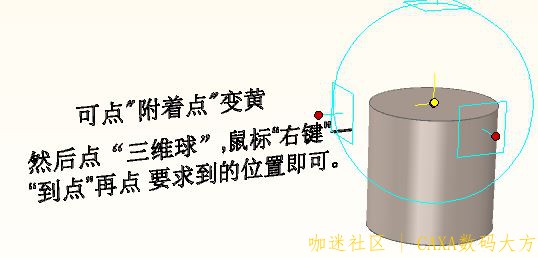

附着点  离 零件太远了,怎么调整附着点位置?
734
2079
30621
发表于 2022-1-4 09:05:59 | 显示全部楼层
画实体图,此问题经常发生,
如下方法解决。参考!

 楼主| 发表于 2022-1-7 06:25:04 | 显示全部楼层
ok了 ,调过来了 ,谢谢!

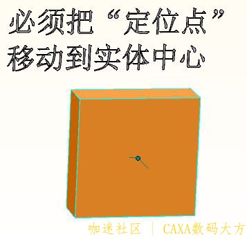

附着点是怎么定位的?我的意思是在某一个零件生成之前我们怎么预知这个点会生成在什么位置。或者说我们想要他生成在什么位置后期要用他就在我们想要的位置上。

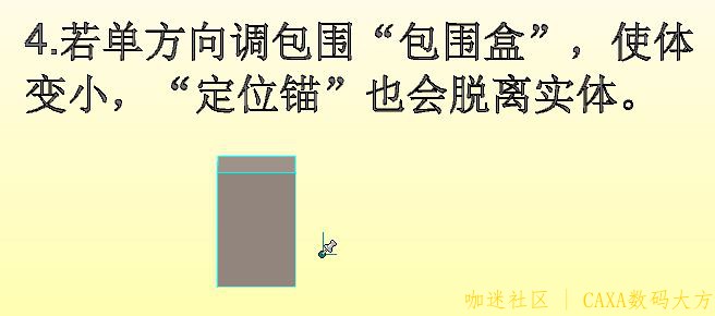

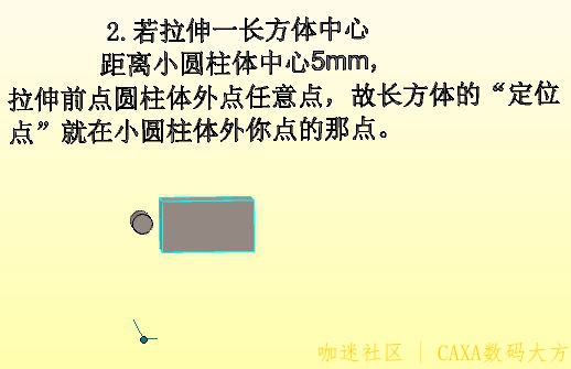

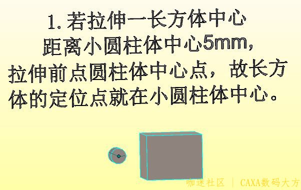

发表于 2022-1-18 19:57:26 | 显示全部楼层
CAXA20 发表于 2022-1-17 16:01
附着点是怎么定位的?我的意思是在某一个零件生成之前我们怎么预知这个点会生成在什么位置。或者说我们想要 ...
“定位点”初步可知在哪生成,
但在哪生成没必要先知道,而多是装配、
或制作动画等需要移动“定位点“到要求的位置。
如下参考!

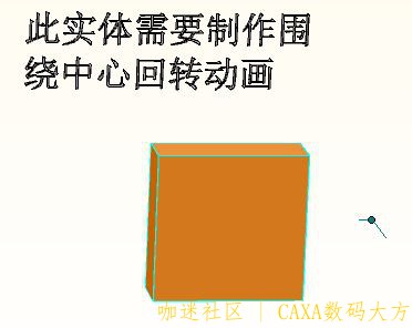

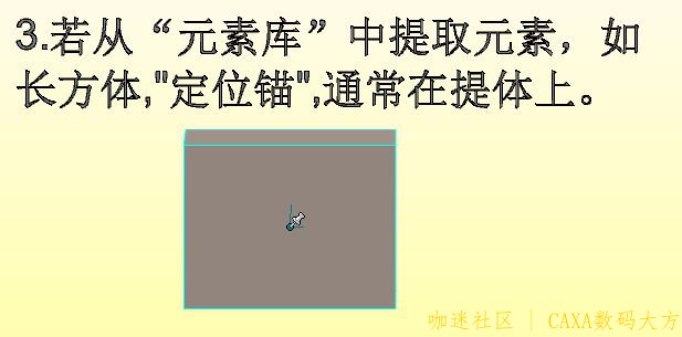

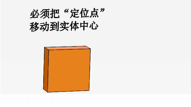

发表于 2022-1-18 20:21:46 | 显示全部楼层
cyzhlybwgl 发表于 2022-1-18 19:57
“定位点”初步可知在哪生成,
但在哪生成没必要先知道,而多是装配、
或制作动画等需要移动“定位点“到 ...
制作动画,“定位锚”需要移动。举例:
