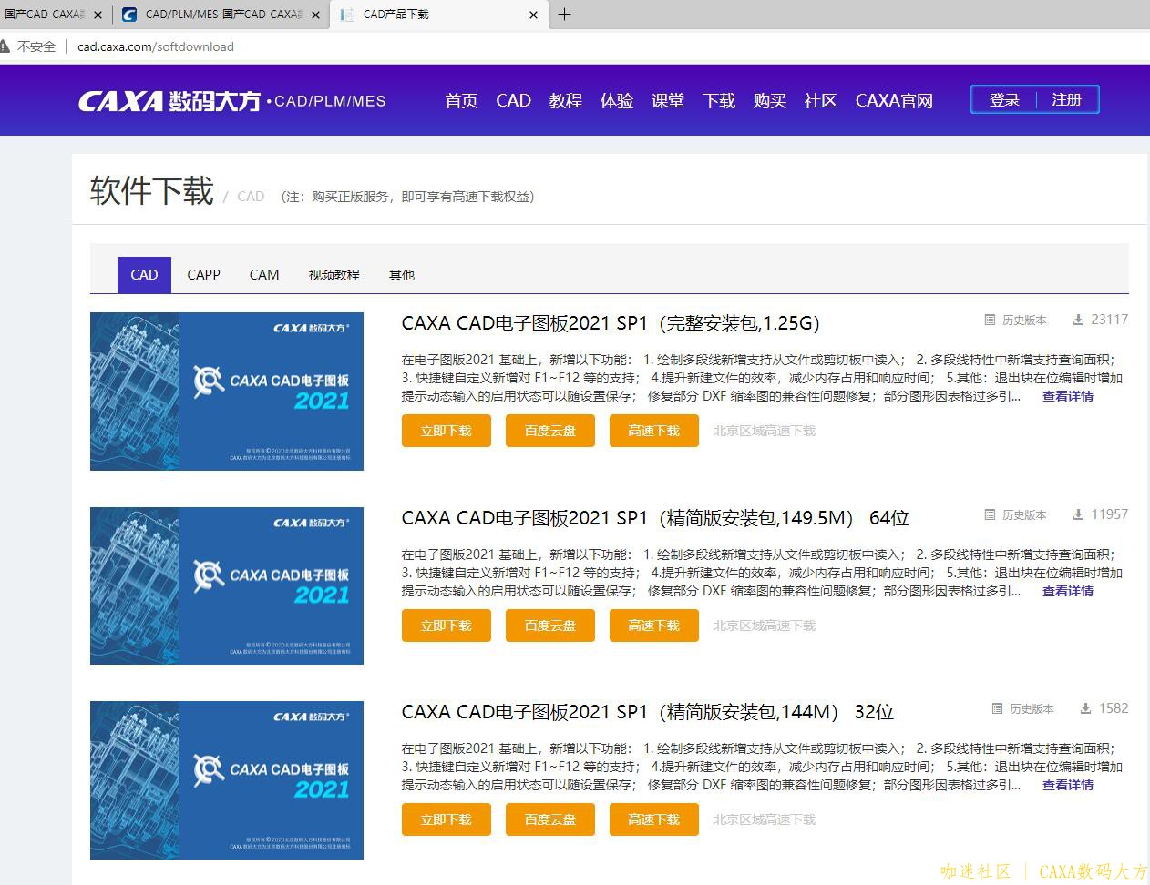

发表于 2022-1-6 08:59:22 | 显示全部楼层
下载使用最新的版本后试一下
