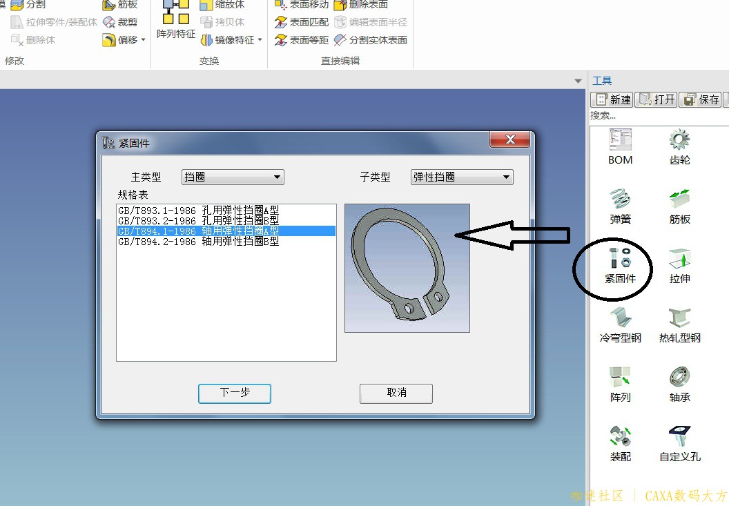

比如我要做卡簧,外卡内卡。那么多。。。我想做个系列的到时候选择即可。总不能一个规格我做个实体吧。。。大家伙都是怎么处理类似问题的。。。希望指导指导。。。

软件本身有自带

发表于 2021-12-26 21:23:33 | 显示全部楼层
如果你用2021---在常用和装配里面品种更丰富

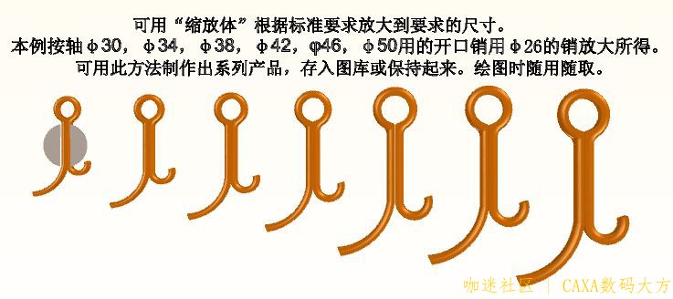

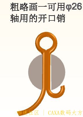

发表于 2021-12-27 18:55:44 | 显示全部楼层
元素库内没有的,想制作一些系列产品。
可粗略如下做做。参考!
