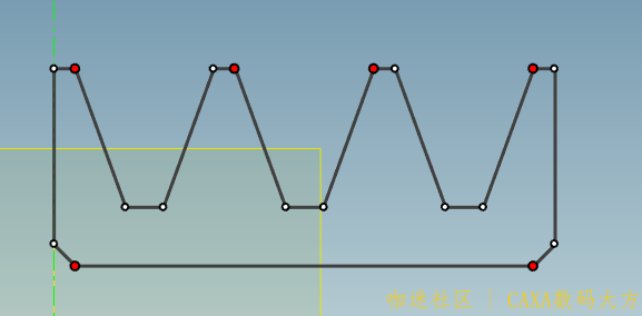

直线上端部的红点和白点到底是什么含义,类似与这种非常基础的解释,帮助文件上怎么没有呢?还是我没有找到,大家伙有没有好点的系统的CAXA  3D学习资料啊,请学长指导指导。。。 1640220237(1).jpg

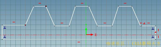

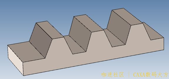

红点是两线段没连接好。白点是连接好了。
若想使封闭连线,能拉伸成形,必需都变白点。
如下:

连接好?没连接好?知道个大概意思,这个解释好像有点勉强啊。。那个红色照样可以拉伸旋转,图形是封闭的

连接点有红点的封闭图形,
也可拉伸你给个例子,学习学习!

点白点,右键,断开,就是红点,

断开成红点,有什么作用或用途?

当处于红点时,说明该点是断开的可以单独操作,比如移动;如果是白点说明是连接的,再操作该点时会同时进行。还有进行实体生成时便于检查哪些点是连接或是断开的。
