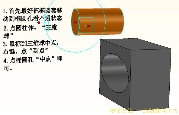

圆柱怎么放到腰形孔中间,用哪个定位约束

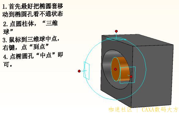

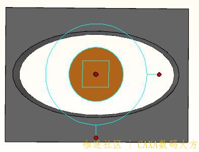

发表于 2021-12-12 12:40:32 | 显示全部楼层
不用定位,给个简单方法,参考!如下:
