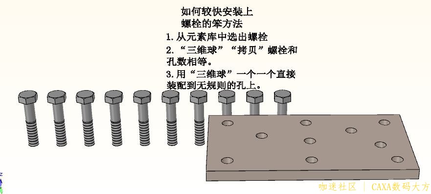

有时候一移动物体,拷贝的螺不会跟着动

那你把所有螺丝和物体变成装配体不可以吗

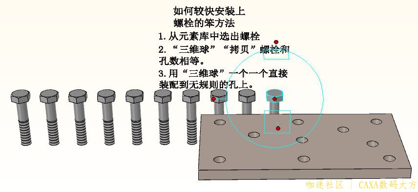

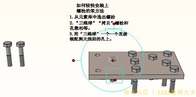

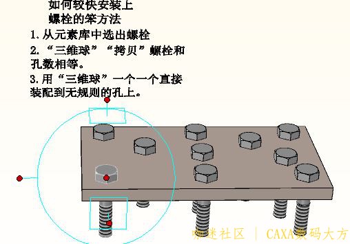

给一笨方法,也较快装配到位。
参考!
